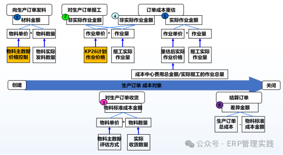

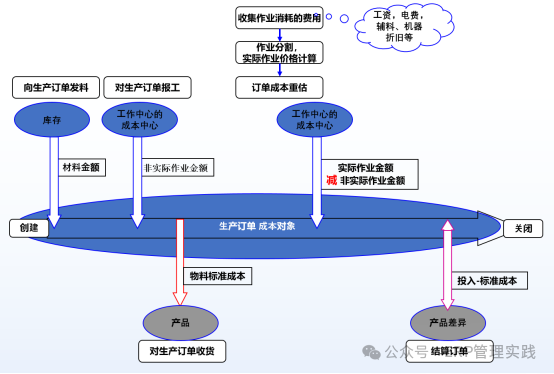

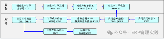

从财务视角来看,生产订单生命周期一般可分为:生产订单创建、从库存发货到生产订单、生产订单报工确认、生产订单收货到库存、生产订单重估、差异计算、生产订单成本结算、生产订单关闭几个阶段。
生产业务系统功能操作流:

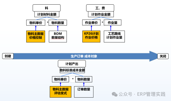

生产业务成本数据流:
生产订单计划成本:
生产订单实际成本:
生产订单生命周期的FI/CO凭证:

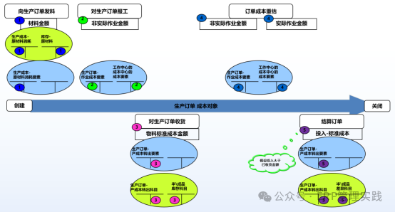

过程说明:
  1. 生产订单创建:成本载体创建,无会计分录;
  2. 原材料发料:物料成本流入生产订单
    FI:借:生产成本-原材料,贷:原材料(标准成本)
    CO:借:生产成本-原材料(生产订单)
  3. 费用发生:各种作业成本流入成本中心
    FI: 借:工资/低值易耗品等,贷:应付职工薪酬等
    CO:借:工资、低值易耗品等(成本中心)
  4. 报工:作业成本从成本中心流向生产订单
    CO:借:作业成本(生产订单)(标准工时*作业价格),贷:作业成本(成本中心)
  5. 订单作业价格重估:作业成本从成本中心流向生产订单
    CO:借:作业成本(生产订单),贷:作业成本(成本中心)
  6. 产成品收货:成本从生产订单流出
    FI:借:产成品,贷:生产成本-完工产出(标准成本)
    CO:贷:生产成本-完工产出(生产订单)
  7. 订单结算:结算WIP,无成本流动;结算差异,订单成本余额从生产订单流出
    1)结算WIP
    FI:借:在制品-自动记账,贷:生产订单-在制品转出
    2)生产订单结算完工差异
    FI:借:自制半成品-差异,贷:生产成本转出
    CO:贷:生产成本转出(生产订单)
    3)无物料订单结算完工差异
    FI:借:无物料订单费用(成本中心),贷:生产成本转出
    CO:贷:生产成本转出(生产订单)
