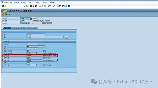

功能范围的确定取决于成本分配对象,例如成本中心、生产订单、内部订单、WBS元素等。在成本中心主数据中,可以指定功能范围。月底根据功能范围提取销售费用和管理费用,以便生成损益表。

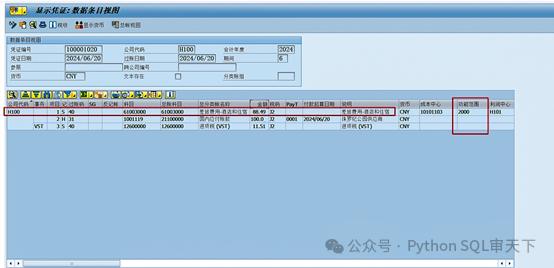

在下图所示的凭证100001020中,由于在费用科目的行项目中输入了成本中心,系统会自动带出该成本中心对应的功能范围2000。
其中,功能范围是在成本中心主数据上设置好了的。
这表明,计入成本中心10101103的费用将会归入功能范围2000(销售)中,也就是说,它将属于销售费用。

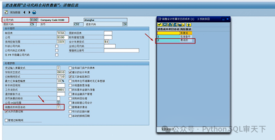

是否启用了功能范围,取决于公司代码全局参数的配置中“销售成本科目活动”选项,如下图所示。如果它是激活的,那么功能范围可以在相应的业务中输入。
在启用功能范围后,科目主数据中就会出现“功能范围”字段。这样,某些科目可以直接在主数据上定义相应的功能范围,如只应属于管理费用的“咨询费”科目。
