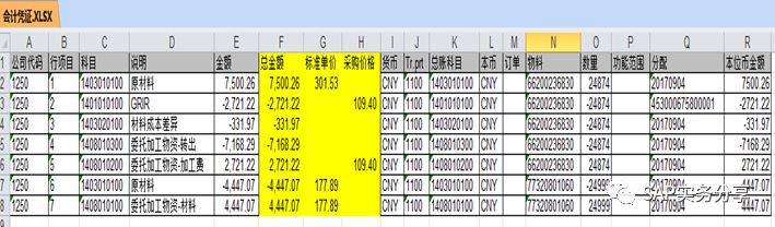

3.会计凭证生成说明:
序号
科目
物料
价格(1000个)
总金额
说明
1

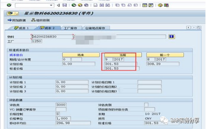

原材料
66200236830
301.53
7500.26
7500.26=标准成本301.53/1000*数量24874
2
GRIR
66200236830

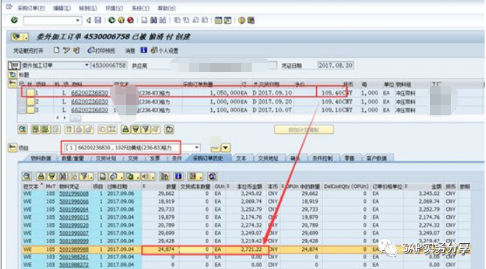

109.4
-2721.22
2721.22=采购单价109.4/1000*数量24874
3
材料成本差异
66200236830
-331.97
331.97=加工完成品7500.26-委外转出7168.29
4
委托加工物资-转出
66200236830
-7168.29
7168.29=加工费2721.22+委外材料4447.07
5
委托加工物资-加工费
66200236830
109.4
2721.22
6
原材料
77320801060
177.89
-4447.07

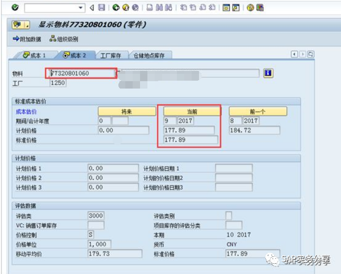

4447.07=标准成本177.89/1000*数量24999
7
委托加工物资-材料
77320801060
177.89
4447.07

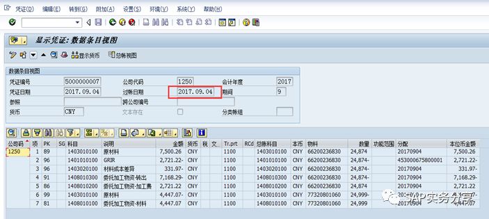

(2)加工完收货:
上一步应生成的原材料转移成委外加工物资在该步骤生成,同时生成委外加工费科目至GRIR,再次将委外加工物资所有科目一并转入加工完成品对应的科目
