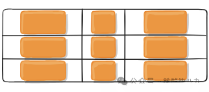

1. Grid 是个啥
网格布局(Grid)将网页划分成一个个网格,可以任意组合不同的网格,做出各种各样的布局。
上图这样的布局,就是 Grid 布局的拿手好戏。
Grid vs Flex
Grid 布局与 Flex 布局有一定的相似性,都可以指定「容器」内部多个「项目」的位置。但是,它们也存在重大区别。
  • Flex 布局是「轴线布局」,只能指定项目针对轴线的位置,可以看作是「一维布局」
  • Grid 布局则是将容器划分成,产生单元格,然后指定项目所在的单元格,可以看作是「二维布局」
Grid 布局远比 Flex 布局强大。

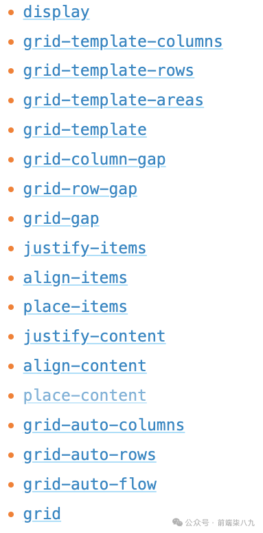

容器上的API
项目上的API

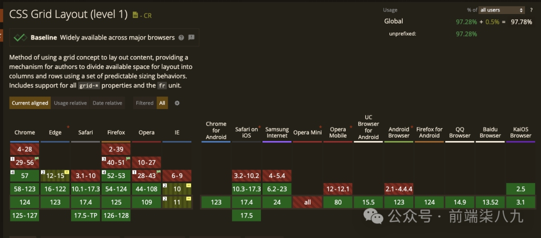

浏览器支持
根据 caniuse[2]Grid 支持 97.78% 的用户。

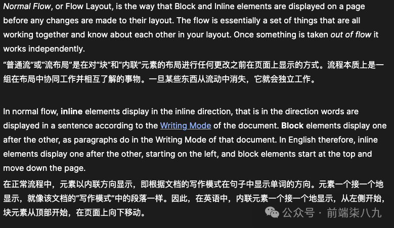

  • Flow布局[3]是浏览器「默认的布局算法」,设计用于数字文档。

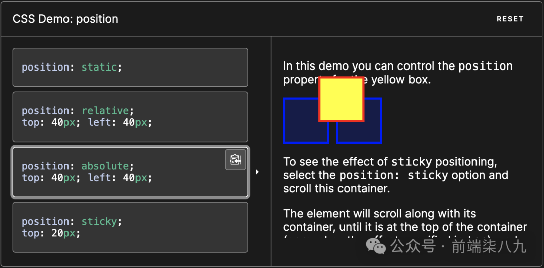

  • Position[4]用于设计一些脱离文档流的元素

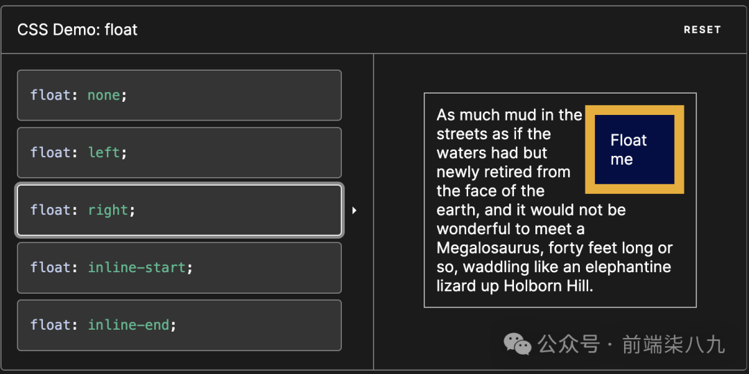

  • Float[6]用于设计一些文本环绕的布局

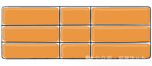

相比,我们比较熟悉的布局算法(flaot/position/table等)Grid 是最新最强大的布局算法。grid是2017年才发布的。
Grid最令人神往的地方就是它的网格结构,即行和列,具体表现就是这些页面布局只需在 CSS 中定义即可。

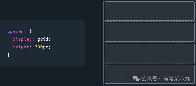

默认情况下,网格容器的高度由其子元素确定。
它会动态增长和收缩。其实,网格容器仍然使用流式布局,而流式布局中的块级元素会垂直增长以容纳其内容。「只有子元素使用网格布局进行排列」

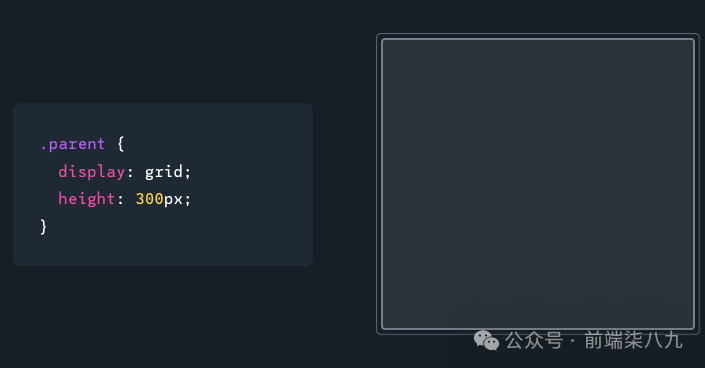

容器高度固定
当我们将容器的高度固定后,在这种情况下,其内部项目的高度会「均分」容器高度。也就是当拥有多个项目时它们被分成大小相同的行。

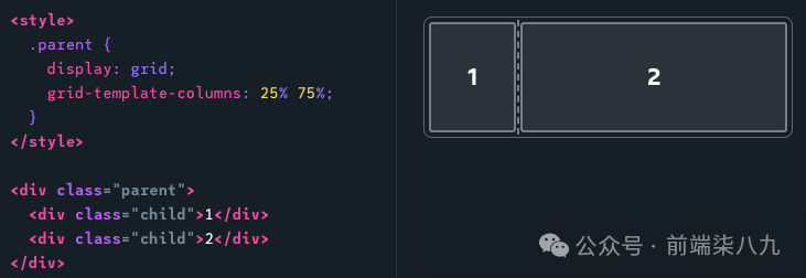

4. 创建网格单元

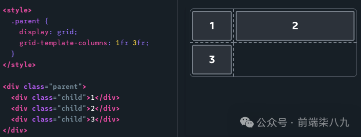

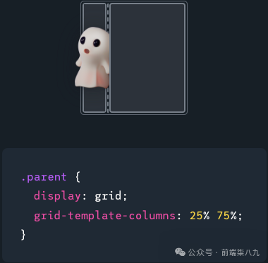

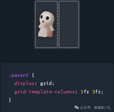

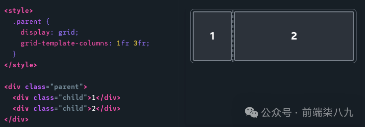

默认情况下,Grid将创建单列布局。我们可以使用grid-template-columns[7]属性指定列:
通过将两个值传递给grid-template-columns —— 25%75% —— 告诉Grid算法将元素分成两列。

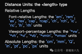

可以使用任何有效的CSS <length-percentage>值定义,包括像素rems视口单位等。此外,我们还可以使用新的单位,即fr单位[8]
这里多说一句,在CSS Values and Units Module Level 4[9]中定义了关于length的值

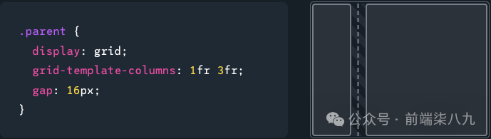

这里的fr代表分数(fraction)。在这个示例中,我们说第一列应该占用1个单位的空间,而第二列占用3个单位的空间。这意味着总共有4个单位的空间,这成为分母。第一列占据了可用空间的1/4,而第二列占据了3/4
fr vs %
fr单位为Grid带来了类似Flexbox样式的灵活性。百分比和 <length> 值会创建硬约束,而fr列可以「根据需要自由地增长和收缩,以容纳其内容」
案例1
仔细观看下面的例子,Grid的项目一个用了fr一个用了%。此时我们为第一列的头像赋予了一个指定宽度的图像。随着容器宽度发生变化,当容器宽度小到一定程度,即第一列的宽度小于图像的设定宽度时,就会发生如下的变化。
  • 基于百分比的列的宽度大小会按照容器宽度*N%变化,当列宽度小于图像宽度时,图像从列中溢出。
  • 基于fr单位的列无论如何缩小容器宽度,该列也不会收缩到其最小内容大小以下。
更准确地说:fr单位分配额外的空间。首先,列宽将根据其内容计算。如果有剩余空间,它将根据fr值进行分配。该特性和flex-grow是一致的。
案例2

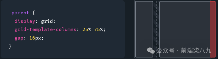

我们再来用一个例子来说明fr%的区别。此时我们用gap来设置所有列和行之间添加了固定量的空间
看看在%fr之间切换时会发生什么:
当使用基于%的列时,内容会溢出到网格父容器之外。这是因为%是使用总网格区域来计算的。这两列消耗了父容器的内容区域的25%+75%=100%,并且它们不允许收缩。当我们添加了16pxgap时,列别无选择,只能溢出容器。
相比之下,fr「基于额外的空间计算」的。在这种情况下,额外的空间已经减少了16px,以用于设置gap

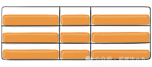

如果我们向一个两列网格添加「超过两个子元素」会发生什么呢?
从结果来看,gird将第三个元素放置到了第二行。
grid算法希望确保「每个子元素都有自己的网格单元」。它会根据需要「生成新的行来实现这个目标」

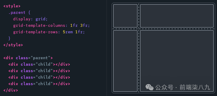

不过,在其他情况下,我们希望「显式定义行,以创建特定的布局」。我们可以使用grid-template-rows[10]属性来实现:
通过同时定义grid-template-rowsgrid-template-columns,我们创建了一个显式网格。我们就可以用几行代码,实现了所谓的「圣杯布局」

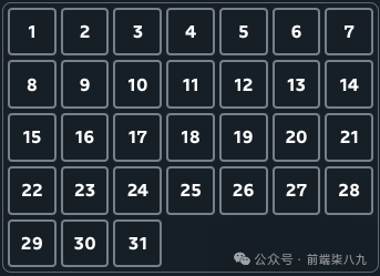

假设我们正在构建一个日历:
Grid是处理这种情况的绝佳工具。我们可以将其构建为一个7列的网格,每列占据1个单位的空间:
.calendar {
  display: grid;
  grid-template-columns1fr 1fr 1fr 1fr 1fr 1fr 1fr;
上面方式肯定是有效可行的,但是我们不想重复写1fr多次。此时我们就可以使用repeat()来解决。
.calendar {
  display: grid;
  grid-template-columnsrepeat(71fr);
repeat函数会为我们进行复制和粘贴。

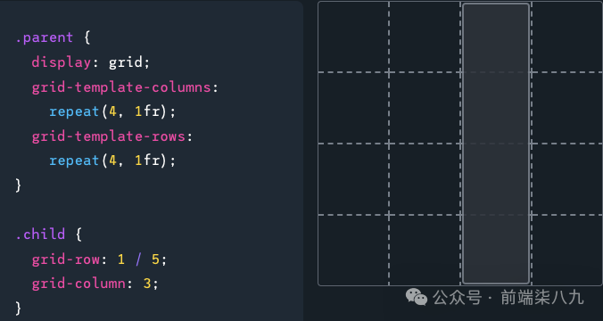

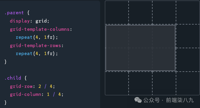

5. 分配子项
默认情况下,Grid算法会将每个子项分配给「第一个未占用的网格单元」
但是呢,Grid还赋予我们一种能力-我们可以将我们的项目分配到任何我们想要放置的单元格!子项甚至可以跨越多行/列

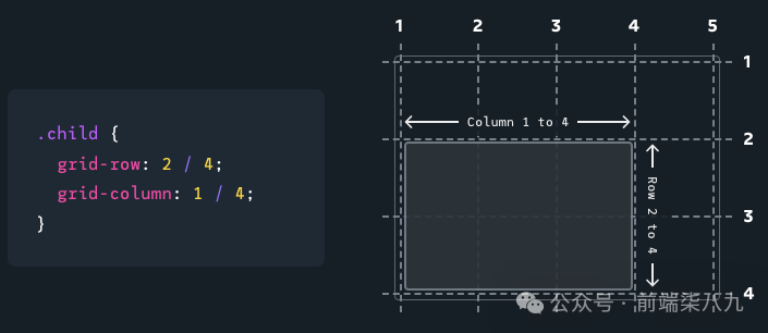

grid-row[11]grid-column[12]属性允许我们指定网格子项应该占据哪些轨道

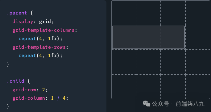

如果我们希望子项占据单个行或列,我们可以通过其编号来指定。grid-column: 3将使子项位于第三列。
网格子项还可以跨越多个行/列。其语法「使用斜杠来划分起始和结束位置」
.child {
  grid-column1 / 4;
上面的1 / 4可不是一个分数,在CSS中,「斜杠字符不用于除法,而是用于分隔值组」。在这种情况下,它允许我们在一个声明中设置起始和结束列。
这本质上是这样的简写形式:
.child {
  grid-column-start1;
  grid-column-end4;
我们提供的数字是「基于列线」,而不是列索引。
一个有4列的网格实际上有5条列线。当我们将子项分配到网格时,我们使用这些线来锚定它们。如果我们希望子项跨越前3列,它需要从第1行开始,并在第4行结束。

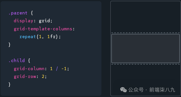

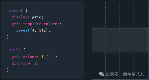

负数行号
从左到右的语言中,比如英语,我们从左到右计算列。然而,使用负数行号,我们也可以反向计算,从右到左
.child {
  /* 位于从右数的第2列: */
  grid-column: -2;
我们还可以混合使用正数和负数。
对比上面两个例子,尽管我们根本没有改变grid-column的配置(grid-column:1 /-1),虽然列数增加了,但是每个例子中的子项都跨越了网格的整个宽度!

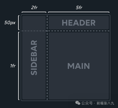

areas

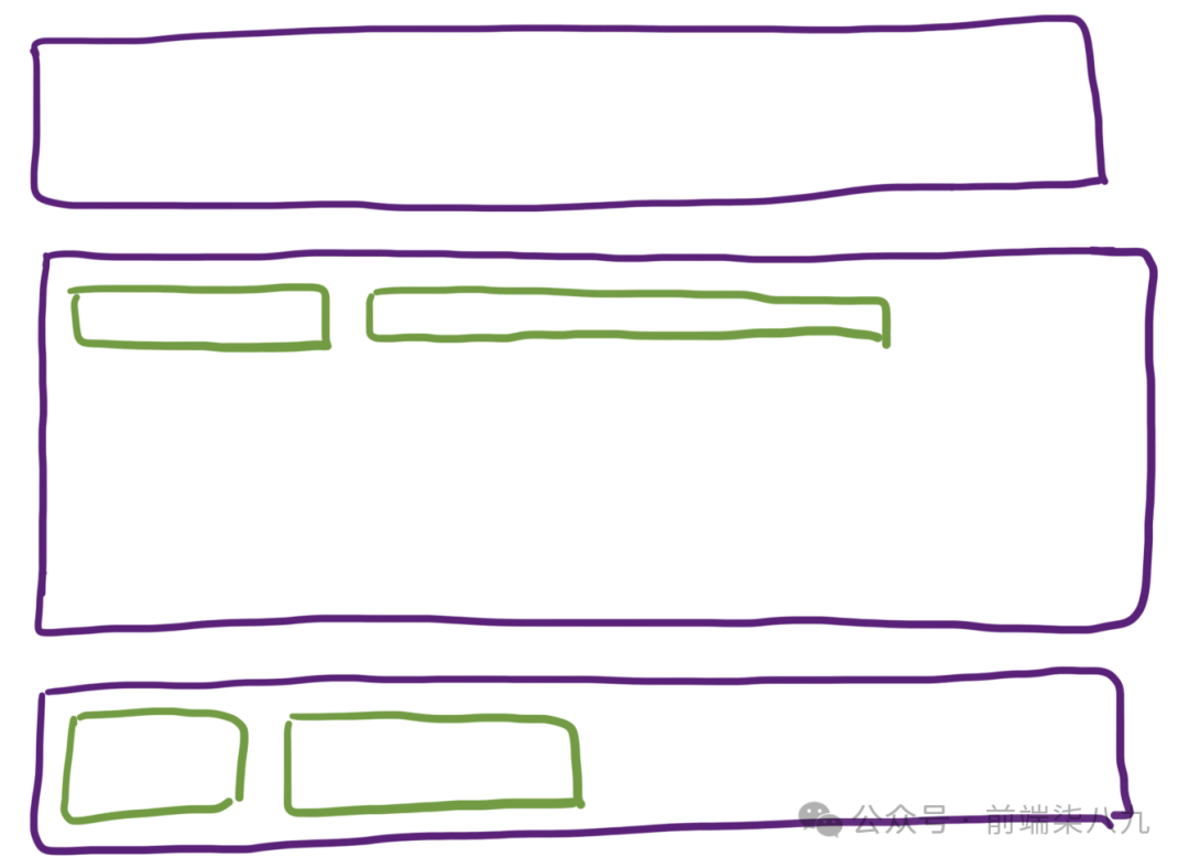

假设我们正在构建这个布局:
根据我们目前学到的知识,我们可以这样操作:
.grid {
  display: grid;
  grid-template-columns2fr 5fr;
  grid-template-rows50px 1fr;
.sidebar {
  grid-column1;
  grid-row1 / 3;
header {
  grid-column2;
  grid-row1;
main {
  grid-column2;
  grid-row2;

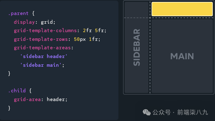

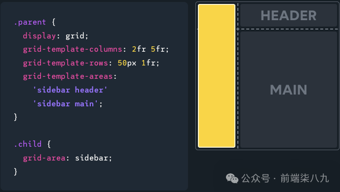

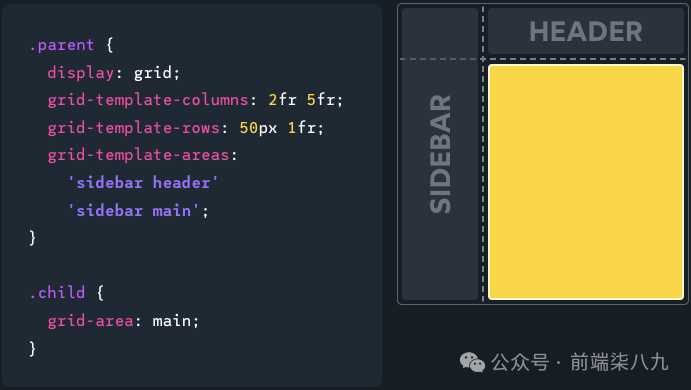

上面例子是可行的,但是Grid还为我们提供了更好的解决方案 - grid-areas[13]
像之前一样,我们使用 grid-template-columns 和 grid-template-rows 定义了网格结构。除此之外,我们还使用grid-template-areas定义了一个区域的划分
.parent {
  grid-template-areas:
    'sidebar header'
    'sidebar main';
使用grid-template-areas我们勾勒出了我们想要创建的网格。
每一行代表一行,每个单词是我们给网格的特定部分命名。
然后,我们不是用 grid-column 和 grid-row 分配子项,而是用 grid-area[14]
当我们想让特定区域跨越多行或多列时,我们可以在我们的模板中「重复该区域的名称」。在这个例子中,sidebar区域跨越了两行,所以我们在第一列的两个单元格中都写了 sidebar
如何抉择
在构建显示布局时,我们可以通过使用areas行/列都可以达到目的,但是呢,使用areas时,它允许我们给grid分配语义含义,而不是使用晦涩难懂的行/列数字。也就是说,当网格具有固定数量的行和列时,areas效果最佳。grid-column 和 grid-row 可以在隐式网格中很有用。

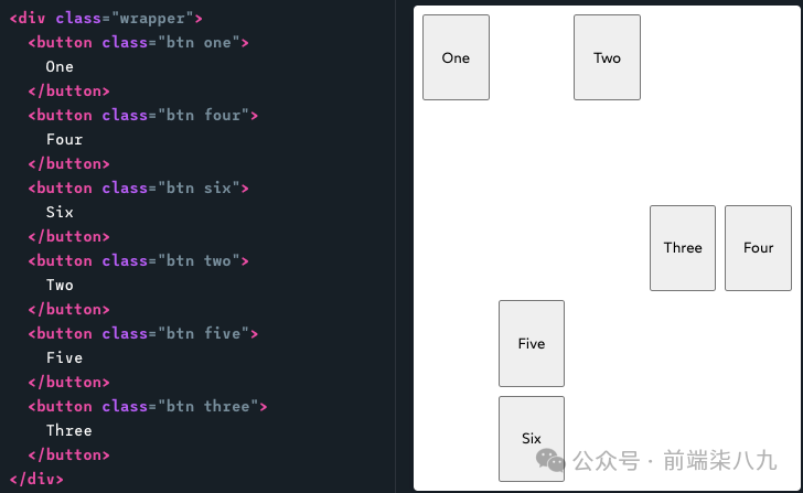

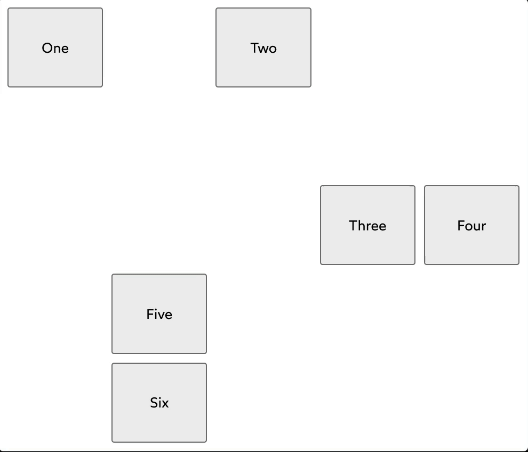

键盘用户的注意事项
在处理网格分配时存在一个重要的问题:Tab 键顺序仍然基于 DOM 位置,而不是网格位置。
通过一个示例会更容易理解。在这个示例中,我设置了一组按钮,并使用 Grid 对它们进行了排列:
如果我们使用的是带有键盘的设备,可以通过点击左上角的第一个按钮(One),然后按 Tab 键逐个移动按钮。
你应该会看到类似于这样的情况:
焦点轮廓在页面上毫无规律地跳动,这是因为按钮的焦点是「基于它们在 DOM 中出现的顺序而定」的。
为了解决这个问题,我们应该重新按视觉顺序在 DOM 中重新排列网格子项,以便我可以从左到右,从上到下进行 Tab 键浏览。

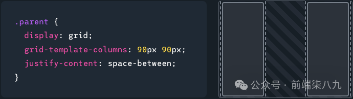

  • space-between:在每个网格项之间放置相等量的空间,两端没有空间

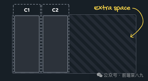

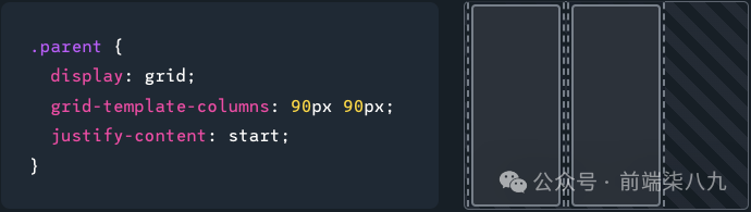

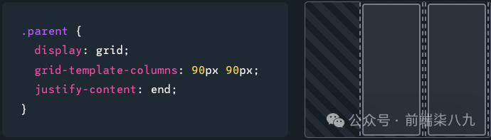

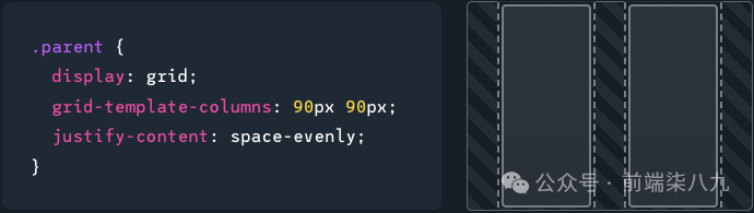

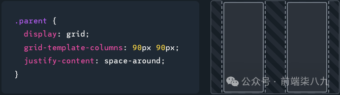

例如,假设我们定义了两个都是 90px 宽的列。只要网格容器大于 180px,就会有一些多余的空间:
如果想利用多余空间进行对项目的排布处理,此时我们可以使用 justify-content 属性来控制列的分布,并且我们接受上面所列举的各种值。
.container {
  justify-content: start | end | center | stretch | space-around | space-between | space-evenly;
justify-content:start
justify-content:center
justify-content:end
justify-content:space-between
justify-content:space-around
justify-content:space-evenly
看到space-between/space-around是否想到Flex,布局排布的原理是一样的,只不过GridFlex最大的区别在于,我们正在「对齐列,而不是项本身」。本质上,justify-content[15] 让我们更好的操作网格的列,以便可以根据我们的意愿将它们分布在整个网格中。

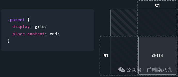

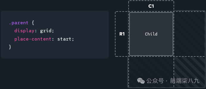

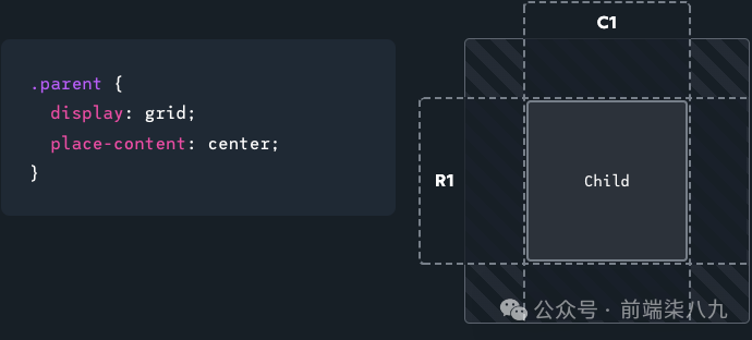

place-content
place-content 属性是一个缩写。它是这样的语法糖:
.parent {
  justify-content: center;
  align-content: center;
使用该属性,我们可以用最少的代码实现我们平时很难实现的布局。
只使用两个 CSS 属性,我们就可以将子元素水平和垂直居中于容器中:
正如我们所学到的,justify-content 控制列的位置。align-content 控制行的位置。在这种情况下,我们有一个隐式网格只有一个子元素,因此我们得到一个 1×1 网格。place-content: center 将行和列都推向中心。
将元素放置在左上角
将元素放置在右下角
