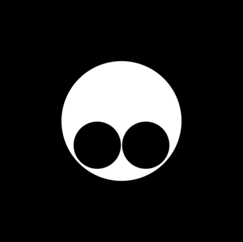

加减法例子:ET脸
画一个大圆当脸,减去两个小圆当眼睛
1.  float ETFace(vec2 uv, vec2 o) {
2.      float c = Circle(uv, vec2(.0, .0), 0.5, 0.01);
3.      c -= Circle(uv, vec2(-.2, -.2), 0.2, 0.01);
4.      c -= Circle(uv, vec2(.2, -.2), 0.2, 0.01);
5.      return c;
6.  }

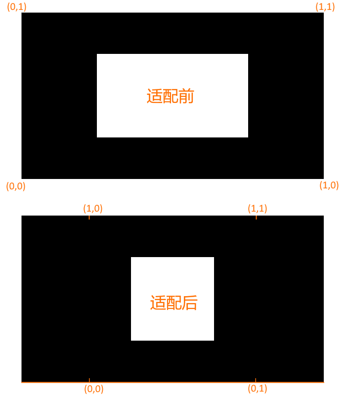

长宽适配
不知道这个功能的简称是什么,暂且这么称呼吧。
其作用是在分辨率长宽不等的情况下将坐标空间映射为等边,映射后原先较长的一边其自变量区间会被放大
1.  void main() {
2.      vec2 uv = gl_FragCoord.xy/u_resolution.xy;
3.      uv = uv * 2.0 - 1.0;            // 位移到以中间为原点
4.      uv.x *= u_resolution.x/u_resolution.y;    // x的自变量区间拉长
5.
6.      float mask = Rect(uv, -0.5, -0.5, 0.5, 0.5);
7.      vec3 color = vec3(mask);
8.      gl_FragColor = vec4(color,1.0);
9.  }

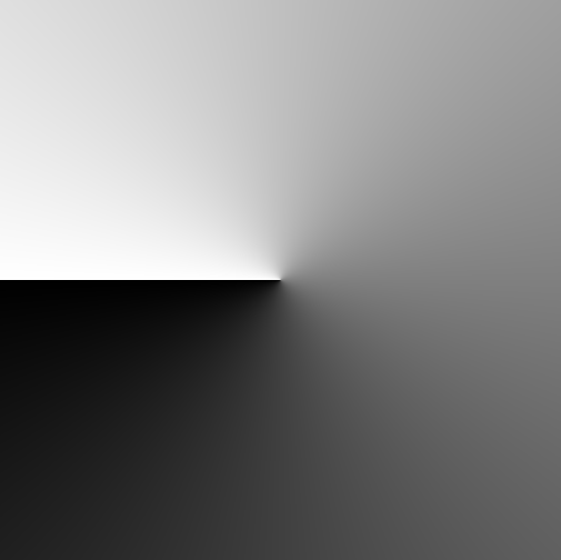

计算角度
atan() 计算角度,图中将(-PI, PI)区间映射到(0, 1)区间,并且将值对应的灰度输出。
atan() 计算比较耗时,实际项目中慎用。
1.  #define PI 3.141592653589793
2.
3.
4.  void main() {
5.      vec2 uv = gl_FragCoord.xy/u_resolution.xy;
6.      uv = uv * 2.0 - 1.0;
7.      uv.x *= u_resolution.x/u_resolution.y;
8.
9.      float angle = atan(uv.y, uv.x);
10.    angle = Remap(-PI, PI, 0., 1.0, angle);
11.    vec3 color = vec3(angle);
12.    gl_FragColor = vec4(color,1.0);
13.}

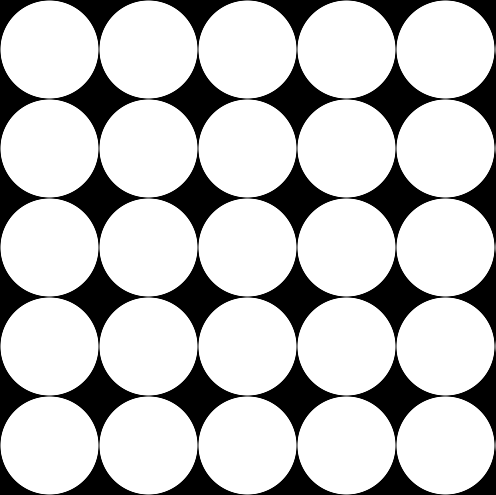

网格化
将屏幕分割成5x5个网格,每个格子里画一个圆。
原理是将uv拉伸5倍后取小数部分,这样处理后uv会变成每个网格内的局部坐标,这个技巧被广泛使用。
1.  void main() {
2.      // ...
3.      uv = fract(uv * 5.);
4.      float mask = Circle(uv, vec2(0.5), 0.5, 0.01);
5.      // ...
6.  }

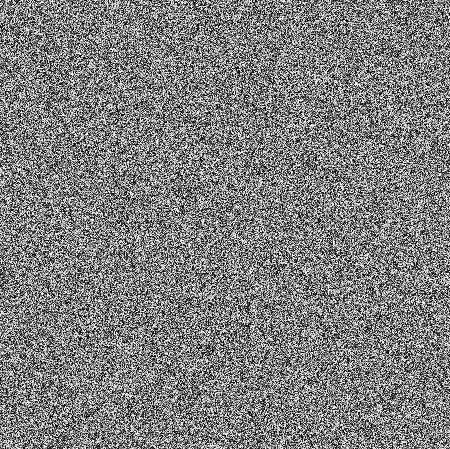

噪音(随机化hash)
获取噪音的方法很多很灵活,输入一般是和uv相关的变量,输出(0, 1)范围的1维或2维值。
只要让人肉眼难分辨出模式,就是一个好用的噪音函数。
噪音的用途非常广泛,可以利用噪音降低图片的人工痕迹,后面会单独整理一篇文章。
1.  float Noise1(vec2 p) {
2.      return fract(sin(
3.          dot(p, vec2(12.9898,78.233))
4.      ) * 43758.5453123);
5.  }
6.
7.
8.  float Noise2(vec2 p) {
9.      p = frac(p * vec2(123.34, 345.45));
10.    p += dot(p, p + 34.345);
11.    return frac(p.x * p.y);
12.}
