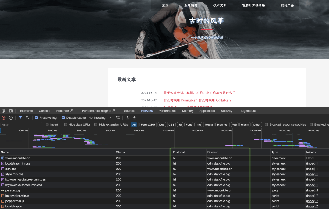

时至今日,互联网上大多数网站都已经支持 HTTP/2 协议了,你可以在浏览器开发者工具中看一下网络请求,其中的 Protocol 表示网络请求采用的协议。

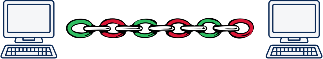

如下图所示,HTTP/2 在使用 TCP 传输数据的时候,可以在一个连接上传输两个不同的流,红色是一个流,绿色是另外一个流,但是仍然是按顺序传输的,假设其中有一个包丢了,那整个链路上这个包后面的部分都要等待。
这就造成了阻塞,虽然一个连接可传多个流,但仍然存在单点问题。这个问题就叫做队头阻塞。

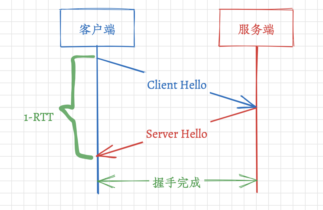

正是因为这样,所以,QUIC 建立连接的过程就是 TLS 建立连接的过程,如下图这样,首次建立连接只需要 1-RTT。
而在首次连接建立之后,QUIC 客户端就缓存了服务端发来的 Server Hello,也就是加密中所需要的一些内容。在之后重新建立连接时,只需要根据缓存内容直接加密数据,所以可以在客户端向服务端发送连接请求的同时将数据也一并带过去,这就是 0-RTT 。
