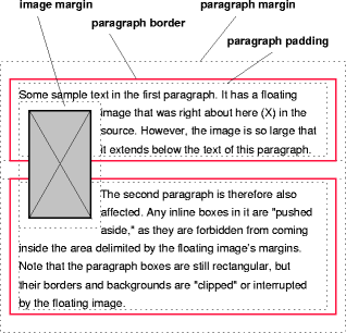

这里流动的内容就可以比作流动的水,所以我们经常能看到使用float实现文字环绕效果的例子。比如规范文档中给出的例子:

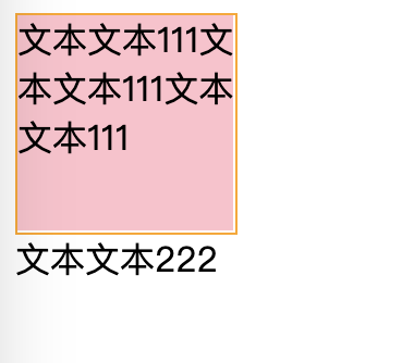

在未清除浮动前是这样的:
可以看到,文本111占用了文本222所在div的容器,就像是船飘到了下游的水域,占了文本222的位置。

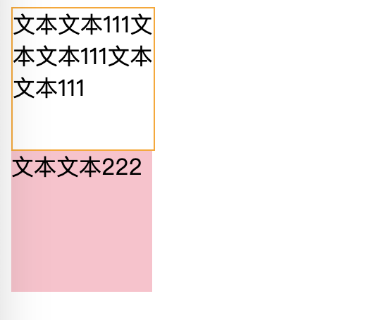

将第一个div用BFC容器包裹后(类似于闸门的作用):
<div style="display: flow-root;">
    <div style="width: 100px; height: 100px; border: 1px solid orange; float: left;">
        <span>文本文本111文本文本111文本文本111</span>
    </div>
</div>
<div style="width: 100px; height: 100px; background: pink;">
    <span>文本文本222</span>
</div>
页面就变成了下面这个样子:
