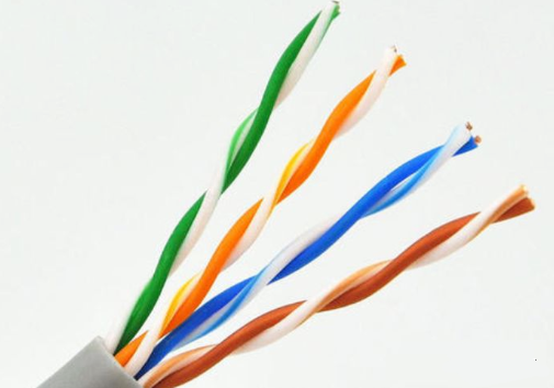

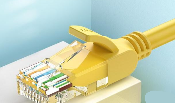

 01  超五类网线
超五类网络跳线(即Cat5e网线)是由TIA/EIA于2001年研发而来,其衰减小、串扰少,最大带宽为100MHz,最大传输速率为1000Mb/s,可向后兼容,相对于五类网线而言,其性能得到大幅度提升,具备更高的衰减串扰比(ACR)和信道噪比(SNR),以及更小的时延误差。
超五类网络跳线适用于百兆与千兆位以太网,常见于家庭网络或室内布线中,通常情况下六类网络跳线最远传输距离不超过100米,最理想的是90米内。

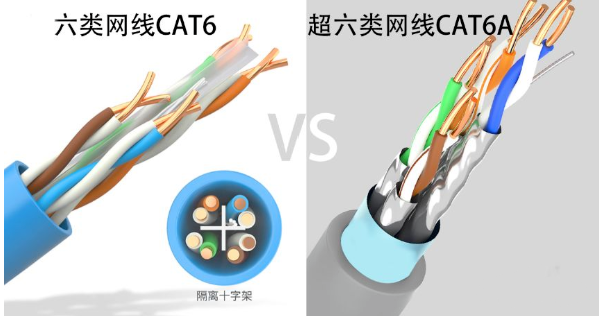

六类网络跳线(即Cat6网线)的带宽为250MHz,最大传输速率为10Gb/s。相对于超五类网络跳线而言,六类网络跳线的内部结构更优,其中内部采用十字骨架,四对双绞线缠绕的绞距更小,使得六类网络跳线在串扰和回波损耗等方面的性能得到改善。
其传输性能远高于超五类网络跳线,更加适用于传输速率大于1Gbps的应用。此外,通常情况下六类网络跳线最远传输距离不超过100米。
 03  超六类网线

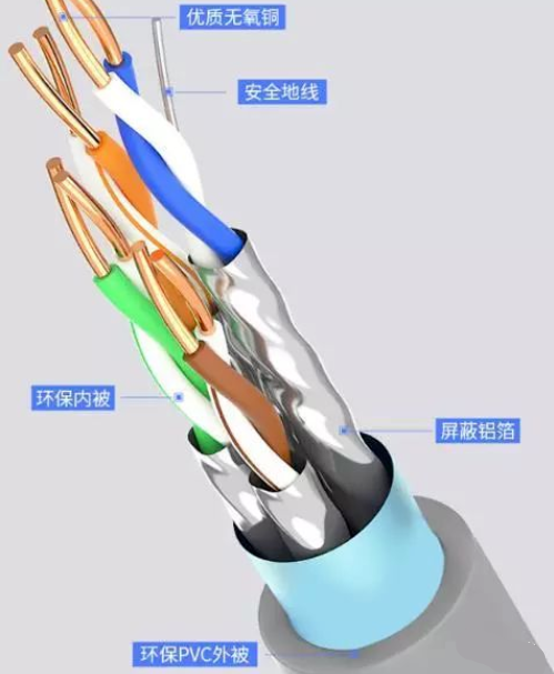

超六类网络跳线(即Cat6a网线)是六类网络跳线的改进版,其带宽是六类网络跳线的两倍,传输频率可达500MHz,最大传输速率为10Gb/s。
由于超六类网络跳线的结构优质,有助于消除外来串扰(AXT),因此,它可支持长达120米的距离,但实际应用最好是在100米内。此外,相对于六类网络跳线,超六类网络跳线的导体材料厚实,更加适用于工业环境
可能很多弱电朋友对6类网线与超6类网线的区别有些疑问,可以通过下面这个图来对比,就可以看得区别。

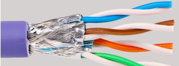

 04  七类网线
七类网络跳线(即Cat7网线)传输频率高达600 MHz,在传输距离100米内支持10Gbps传输速率,适用于适应万兆以太网
与前面几代网络跳线相比,七类网络跳线具备很强的屏蔽性,可有效减少衰减,适用于高密度数据中心的交换机、配线架等设备连接。
值得一提的是,七类网络跳线在传输距离50米处传输速率可高达40Gbps,甚至在传输距离15米处速率可达100Gbps。目前由于七类网络跳线不够灵活、不易于管理,使其暂时未被普及化。
