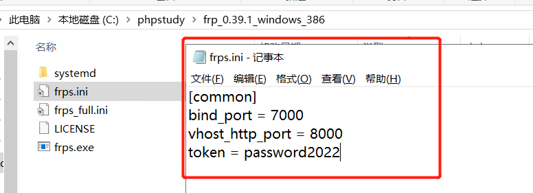

在公网windows上部署frps
第一步:上传frp_0.39.1_windows_386到公网上的Windows服务器上

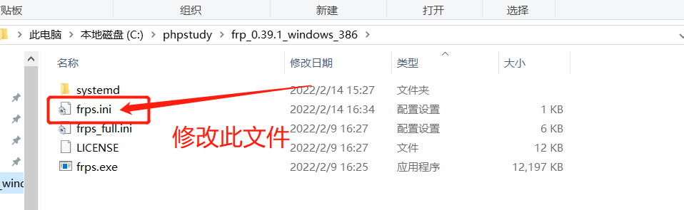

第二步:修改文件frps.ini文件

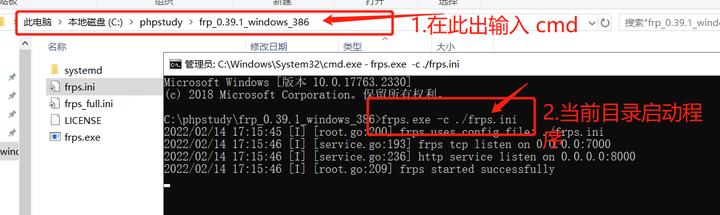

第三步:在cmd中输入以下命令启动frps.exe程序
出现 frps started successfully 代表frps启动成功;

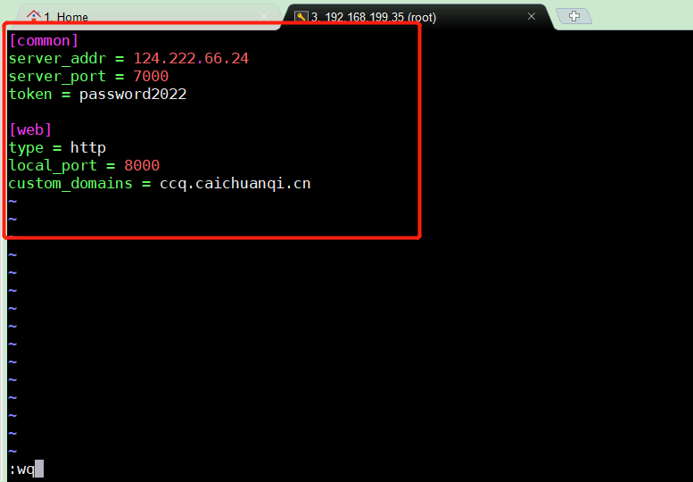

在内网liunx上部署frpc

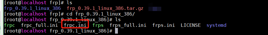

第四步:把frpc上传到本地内网的liunx服务器上并解压此文件
第五步:编辑 frpc.ini (这里需要有一个自己的域名)

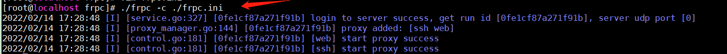

第六步:启动frpc,出现[web] start proxy success即可

启动 frpc:
./frpc -c ./frpc.ini

有时想要让其他人通过域名访问或者测试我们在本地搭建的 Web 服务,但是由于本地机器没有公网 IP,无法将域名解析到本地的机器,通过 frp 就可以实现这一功能,以下示例为 http 服务,https 服务配置方法相同, vhost_http_port 替换为 vhost_https_port, type 设置为 https 即可。 修改 frps.ini 文件,设置 http 访问端口为 8080:
frps.ini
[common]
bind_port = 7000
vhost_http_port = 8080

修改 frpc.ini 文件,假设 frps 所在的服务器的 IP 为 x.x.x.x,local_port 为本地机器上 Web 服务对应的端口, 绑定自定义域名 `www.yourdomain.com`:
frpc.ini
[common]
server_addr = x.x.x.x
server_port = 7000
用于身份验证,请自行修改,要保证服务端与客户端一致
token = abcdefgh
[web] type = http local_port = 80 custom_domains = ctf.caichuanqi.cn

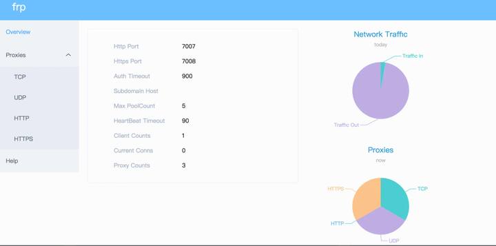

统计面板(Dashboard)
通过浏览器查看 frp 的状态以及代理统计信息展示。
注:Dashboard 尚未针对大量的 proxy 数据展示做优化,如果出现 Dashboard 访问较慢的情况,请不要启用此功能。
需要在 frps.ini 中指定 dashboard 服务使用的端口,即可开启此功能:
打开浏览器通过 http://[server_addr]:7500 访问 dashboard 界面,用户名密码默认为 admin 。
