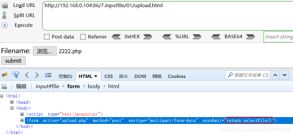

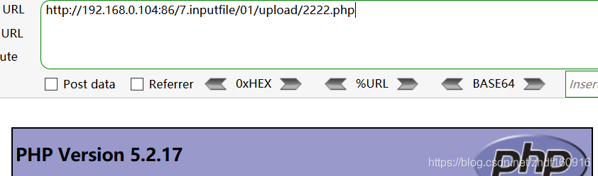

2、网站访问前端代码,浏览器前端绕过文件上传
注:这里网站的过滤仅为前端过滤,这里前端代码只允许后缀名伪".jpg"的文件上传。我们先去尝试浏览器前端过滤。
如图:通过F12打开开发者模块,将onsubmit的值删除,这里οnsubmit=""调用的函数即为我们编写的判断(过滤)方法。将此处值删除后再次点击上传我们想要上传的任意文件,观察实验结果并访问上传后的文件
注:这里我们发现通过修改前端页面的值,成功上传并解析了文件

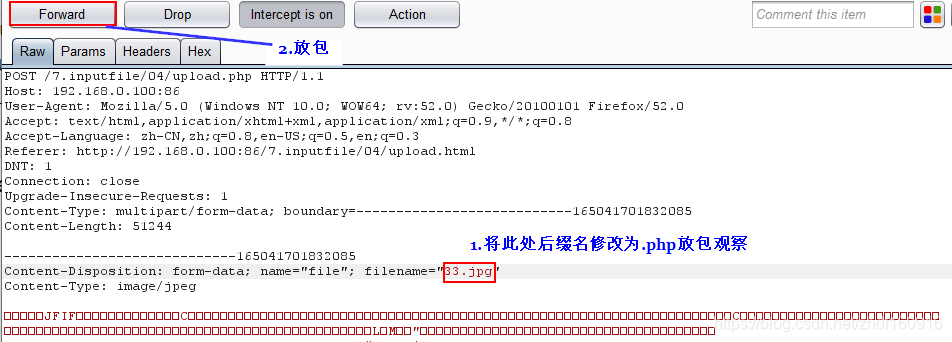

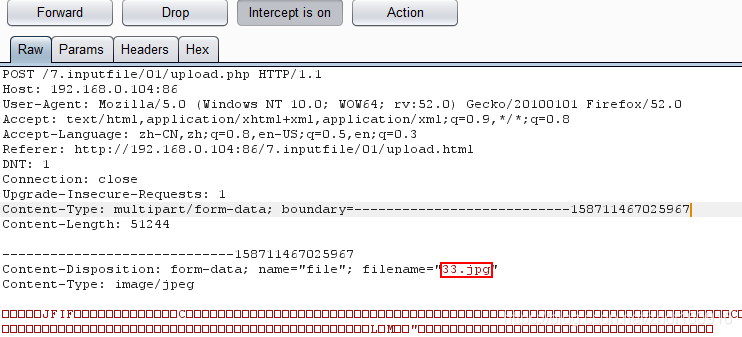

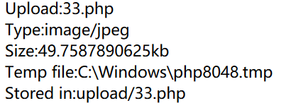

3、使用burpsuit抓包,这里必须先上传jpg格式的文件
注:这里我们可以先将我们想要上传的php文件后缀直接改为jpg。也可使用合成图片码的方式,抓包后将后缀再改回我们需要上传的文件后缀,放包后观察结果。
注:这里将33.jpg文件后缀修改回.php后放包,文件即可成功上传。
这里我们成功上传并解析了我们想要上传的文件,同理,我们可以绕过上传任何我们想要上传的任何文件。

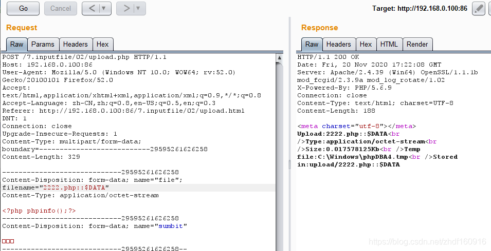

4、绕过方法3(windows特性:文件流绕过)
在程序开发部署的时候,没有考虑到系统的特性会导致限制被绕过,利用windows特性。可以在后缀名中加"."或"::$DATA"绕过
注:这里我们给文件名直接加. windows本身特性会自动删除,限制如此修改文件后缀,这里就需要使用burpsuit来进行修改

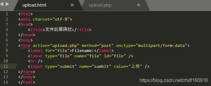

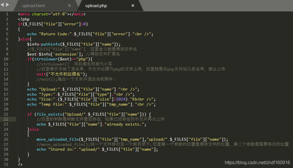

1、源码构造
(1)前端代码
(2)后端代码

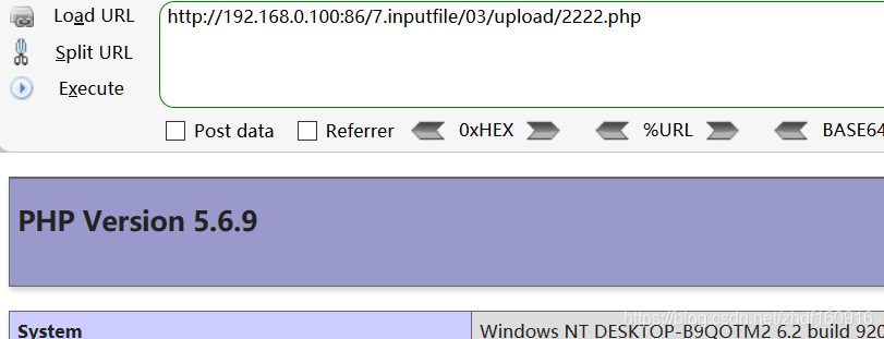

2、网站访问我们的前端代码,进行文件上传,观察相关结果
注:这里我们尝试上传了.jpg .txt .php这里我们发现只有php的文件无法上传,通过代码我们也可以知道,此处是将php的文件加入了黑名单,不允许后缀为php的文件上传。

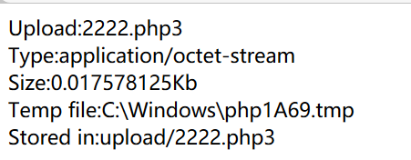

3、畸形文件名上传绕过

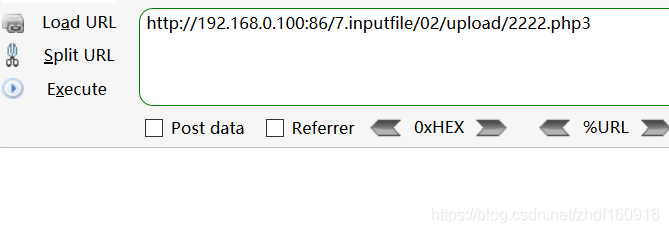

这里我们上传一个后缀名为php3的文件,如下图,我们发现上传成功,但是访问该文件时,php文件未解析。
注:我们此模块的内容主要讲文件解析及上传,这里文件上传已经成功,接下来要做的就是文件解析

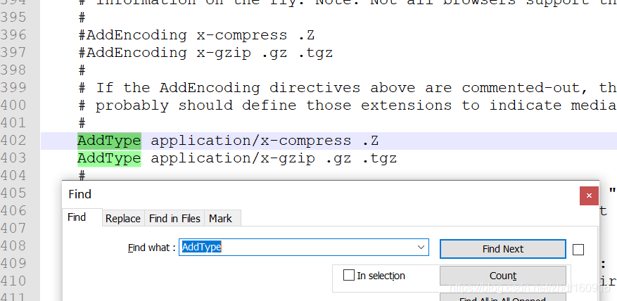

(1)打开phpstudy面板,点击【设置】–>【配置文件】–>【httpd.conf】–>点击apache的版本 打开文件
(2)在文件处使用Ctrl+F 进行查找,先去查找AddType 如图:找到如下内容,在下面加入以下3条命令
AddType application/x-http-php .php
AddType application/x-http-php .php3
AddType application/x-http-php .phtml
注:这里添加消息的含义是要能够解析php3,phtml 这里是将添加的这两种后缀按照php文件解析
5、修改完配置文件后,重启apache服务,重新访问刚才上传成功的.php3文件

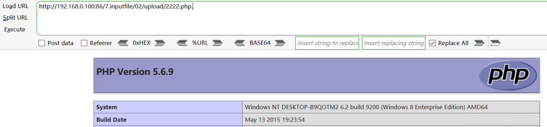

这里我们再次访问上传的.php3可以发现php文件可以正常解析。

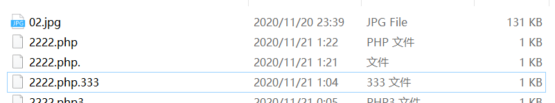

6、apache解析漏洞
修改文件名为.php.XX 这里XX可以是数字,也可以是字母,根据apache解析漏洞来进行上传绕过
7、windows特性绕过

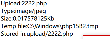

使用burpsuit抓包来对文件后缀进行修改 可以在后缀名中加"."或"::$DATA"绕过
绕过上传成功后在文件根目录注意观察我们上传文件的后缀名。

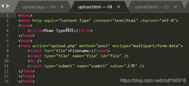

四、文件类型绕过

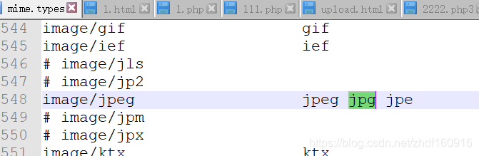

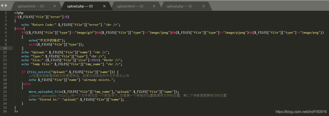

1、检测原理
判断$_FILES["file"]["type"]是不是图片格式(image/gif、image/jpeg、image/pjpeg),不是则不允许上传。
$_FILES["file"]["type"]的值是从请求数据包中Content-type中获取的
注:我们这里的类型检测,也是有相应的配置文件与之对应的,检测文件类型的配置文件为mime.types 文件位置为: D:\phpstudy_pro\Extensions\Apache2.4.39\conf\mime.types
注:这里我们可以看到各种文件类型与对应关系

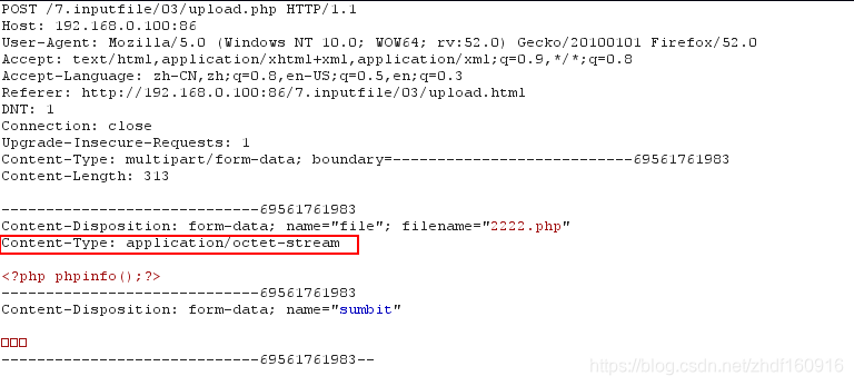

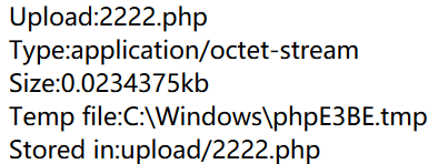

2、绕过方法1
通过抓取数据请求包,上传php文件时,Content-Type值为application/octer-stream,上传jpg的文件时Content-Type值为image/jpeg。可修改文件类型进行绕过。
3、绕过方法2

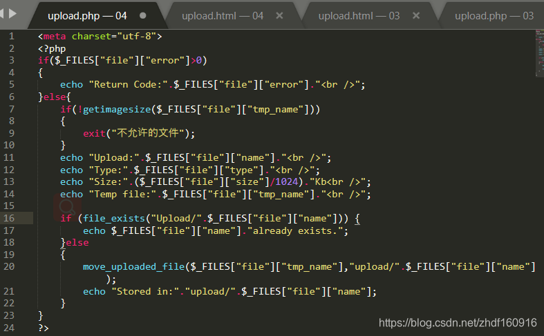

如果代码使用getimagesize()函数获取图片的宽高等信息,如果上传的不是图片,那么则获取不到信息。

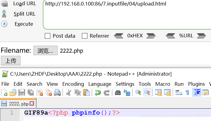

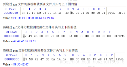

在图片文件脚本文件开头补充图片对应的头部值,或在图片后写入脚本代码(这里就是第一节课讲过的图片+代码合成新图片的知识模块) (1)方法1 这里我们将文件头部值写入文件即可 注:下图显示的47 49 46……这些是16进制数,可以通过01编辑器进行编辑,我们通过nt++编辑时可直接在代码前面编写GIF89a,我们可以通过编码转换进行验证。
(2)方法2 合成图片这种方法前面已经讲过,这里不再讲。下面再将一种方式 直接将图片使用记事本模式打开,在乱码后面直接加入我们需要加入的PHP代码。 注:这里我们修改完后文件后缀名依旧是.JPG  我们虽然修改了文件内容,但是上传成功后.JPG文件依旧无法解析。这里我们要将添加完代码的图片后缀名改为.php后再次上传,上传后即可实现解析。但这里操作没有方法1方便,操作时也可将合成图片上传后,在burpsuit中将后缀名改为php后放包,即可实现上传绕过,也可实现解析。

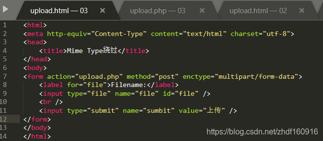

1、源码构造
(1)前端代码
(2)后端代码

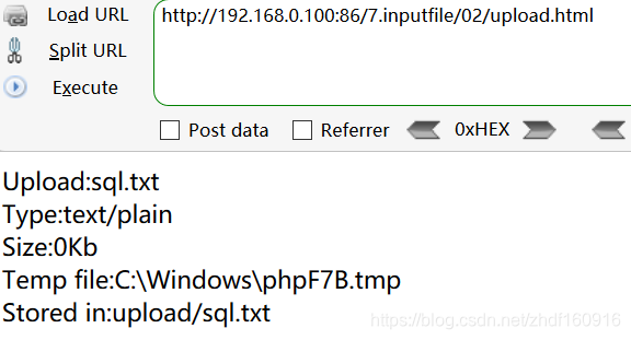

2、访问源文件,上传各种类型文件并观察结果
这里我们发现,无论是上传jpg/png…凡是图片类型的文件均可上传,php/txt…其他类型文件均不能上传。通过代码我们可以发现,这里是通过白名单的方式,只允许图片类型的文件上传,只有在白名单之内的文件才可以上传,这里我们发现,单纯通过浏览器,网页前端,我们无法做任何绕过与修改。我们依旧需要使用burpsuit抓包的方式去进行绕过。
3、使用burpsuit抓包,修改文件类型进行上传绕过

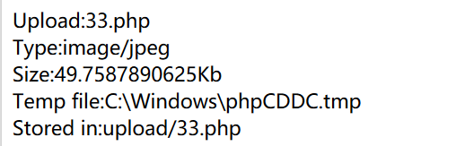

(1)将文件类型修改为Content-Type:image/jpeg放包后观察是否文件上传成功
注:这里我们发现文件不仅上传成功,并且成功解析
(四)文件类型绕过(getimagesize绕过)

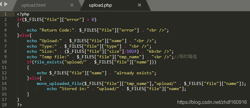

1、文件代码构造
(1)网站前端代码构造
(2)网站后端代码构造

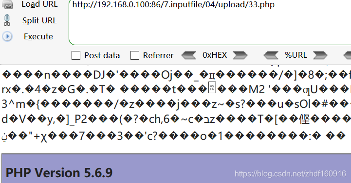

2、 在图片文件脚本文件开头补充图片对应的头部值,进行绕过

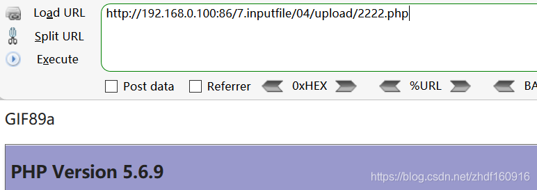

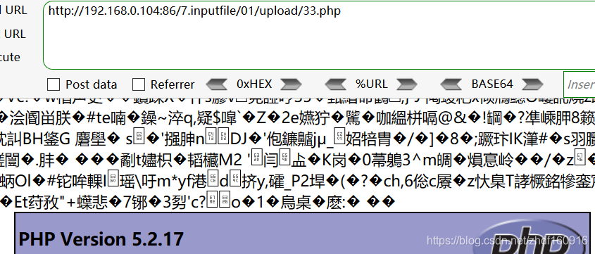

这里我们可以看到文件成功绕过并上传,访问文件,观察结果
3、合成图片码,使用burpsuit抓包后,修改文件后缀名,放包观察实验结果
如图:图片乱码后面就是我们写入的代码,根据图片步骤,抓包后修改后缀,放包,观察结果
可以看到放包后成功上传,访问该文件,查看能否成功解析执行
可以看到这里文件成功解析,图片在文件中为乱码形式,后面加入的php代码phpinfo();成功解析

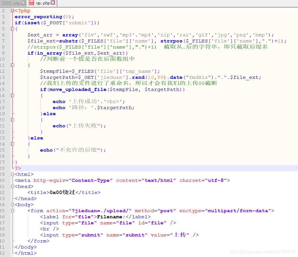

1、网站源码构造
2、访问网站,上传相关文件,观察总结
这里通过上传我们发现,只有白名单内的文件后缀才能够上传,白名单外的文件(如php)均不可上传。我们通过浏览器前端也无法再做什么其他可绕过的方式,我们通过抓包去尝试绕过。

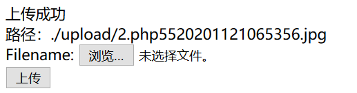

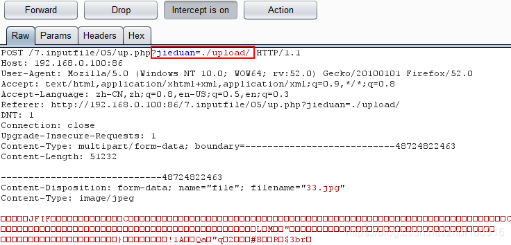

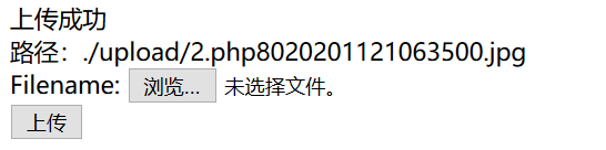

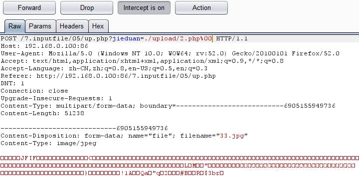

如图:上图标记的地方是GET方式的GET请求表单,在jieduan=./upload/后加上2.php后放包进行观察
注:我们这里上传了一个图片码 放包后我们可以看到文件上传成功,但是我们上传的文件名这里重叠了一个2.php(802020…)我们正常访问这个文件依旧可以解析,解析后是一个图片。我们接下来尝试去00截断

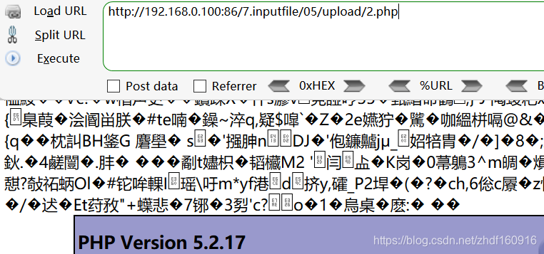

3、上传图片码(内含代码),通过burPOSTpsuit抓包使用00截断进行绕过
如图:在GET请求后加入2.php%00 后放包,观察我们的页面

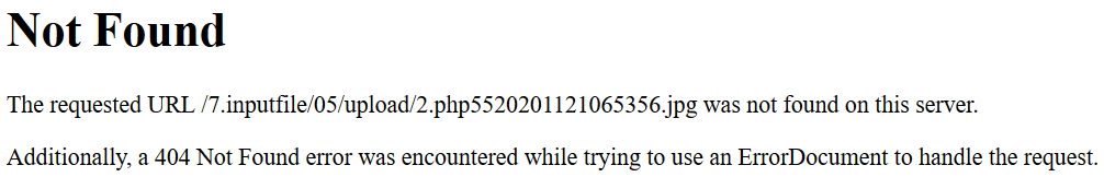

如图,根据回显文件地址,去访问该文件
这里我们发现回显的文件404错误,找不到文件

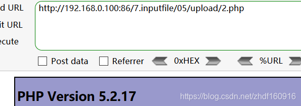

4、去掉php后面的一长串字符串,仅访问php文件
这里我们发现,我们成功上传并解析了刚才上传的图片码,这里就是00截断的一种绕过方式(GET方式)

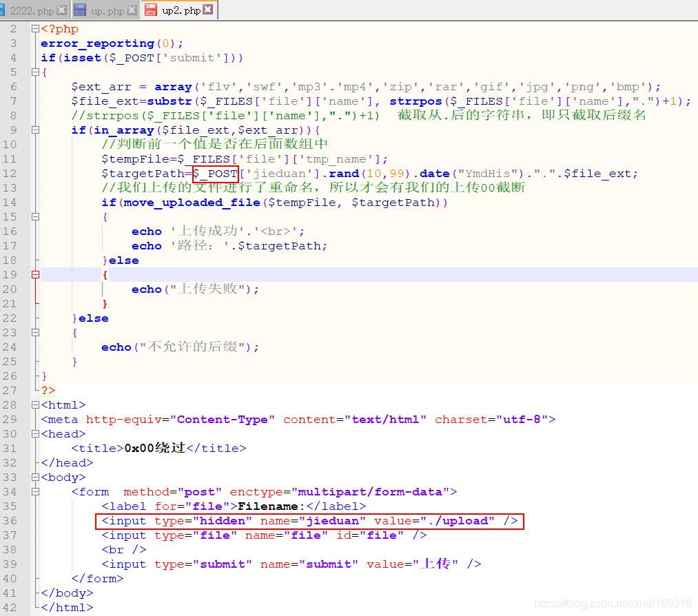

(五)00截断(POST)
1、网站源码构造
2、点击访问文件,上传相应文件,并观察总结
这里我们依旧发现只有白名单内的文件允许上传,其他文件均不允许上传

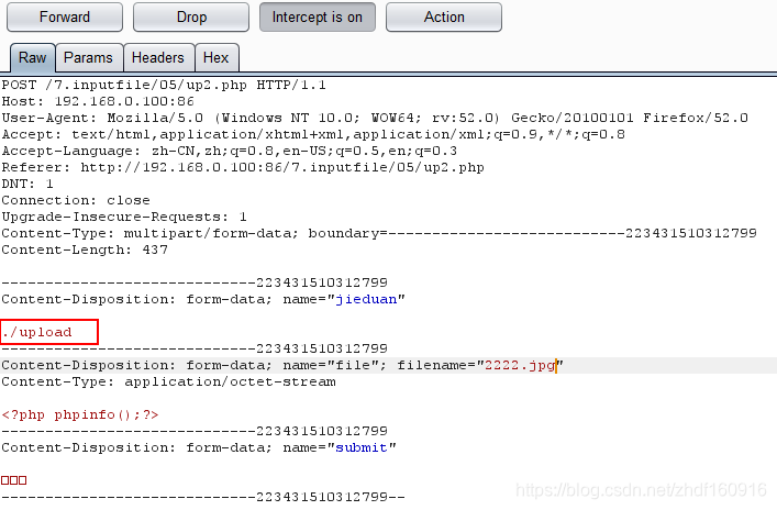

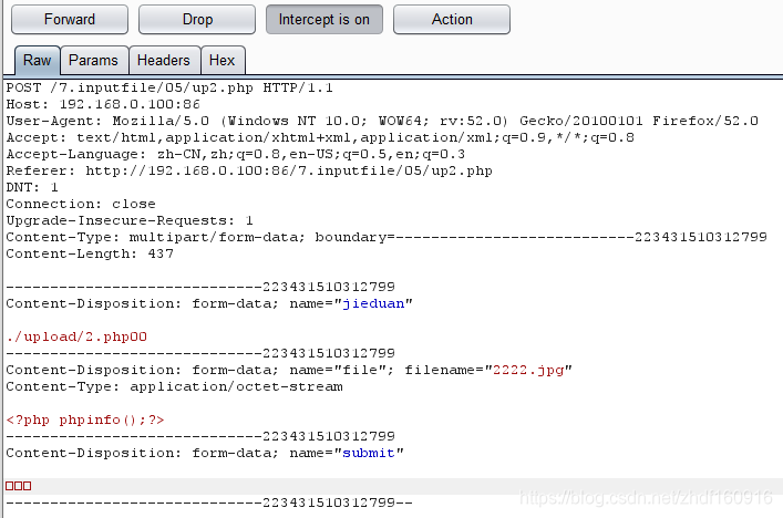

3、使用burpsuit抓取数据包,并观察与GET方式的不同
注:这里我们发现POST请求与GET请求的不同之处。首先是URL处不带请求,但是文本内容重点出现了./upload 这里便是我们的POST请求,POST请求需要

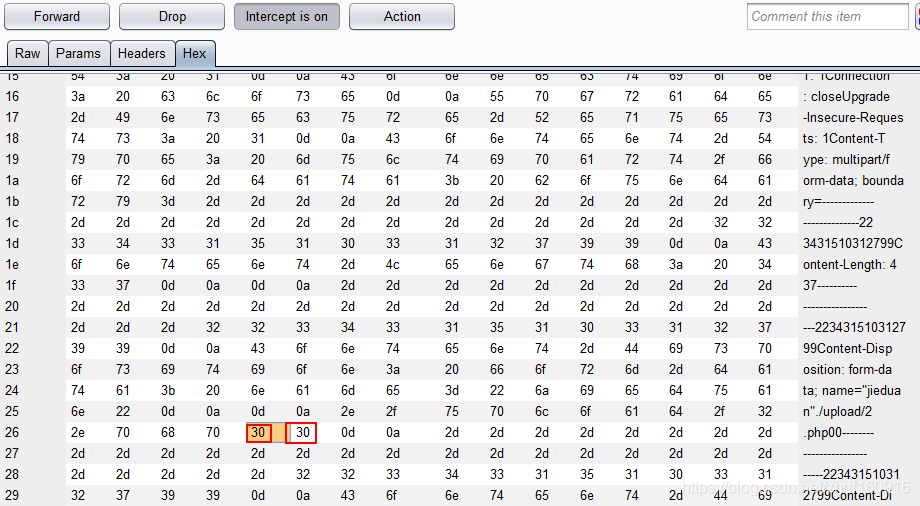

4、在Raw视图下将"./upload" 修改为"./upload/2.php00"并在Hex视图下修改0处编码
如图,找到上步修改文件名的位置,修改00处的编码为00(30–>00)前面我们给php后面加的00是为了更快更准确的找到文件后缀名所在的位置。16进制修改为00后再去观察Raw视图
如图:修改完成后我们输入的00会转换为两个框型图案
5、释放修改后的数据包,验证是否上传并解析成功。
如图,我们看到文件上传成功,同上面操作过程,检验文件是否能够正常解析
这里我们看到文件成功上传并成功解析,00截断成功

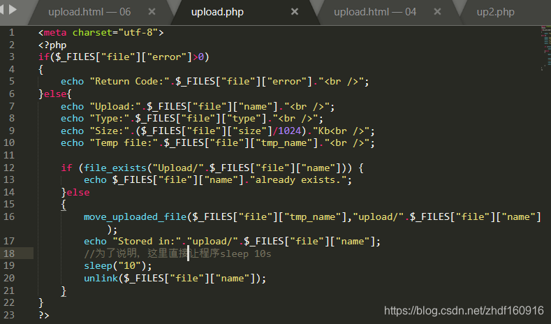

一些网站文件检测逻辑是先允许上传任意文件,然后检查文件内容是否包含可执行脚本,如果包含则删除。这里使用sleep()函数来模拟判断是否含有脚本所需要的时间。

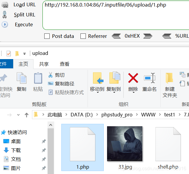

利用成功上传到删除的时间差,上传一个.php文件,在未删除之前立即访问,则会自动生成一个新php文件,新文件不会被删除。
(六)文件内容绕过

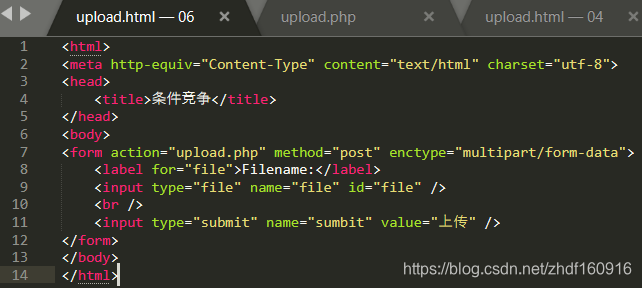

1、源码构造
(1)前端代码
(2)后端代码
这里我们发现任意文件均可上传,这里上传时我们需要等待10s才可上传成功,这里我们模拟文件上传,上传后再经过检查将文件删除的过程。
3、上传下面代码,点击访问该文件,即可成功生成shell.php
这里可以在10s等待,文件还未上传成功时,点击访问,即可生成新文件shell.php
注:这里是模拟竞争上传环境,我们一边上传,系统会自动删除我们上传的文件,这里就需要快速访问上传文件,只要访问到刚才上传的文件,即可实现我们想要写入的文件生成。
点击访问上传后文件,看是否会生成新的文件
如图,这里的shell.php是我们访问上一步上传文件后生成的新文件,这里文件内容可以自行控制,可以写入我们想要的任何文件。
