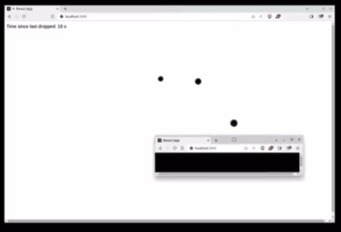

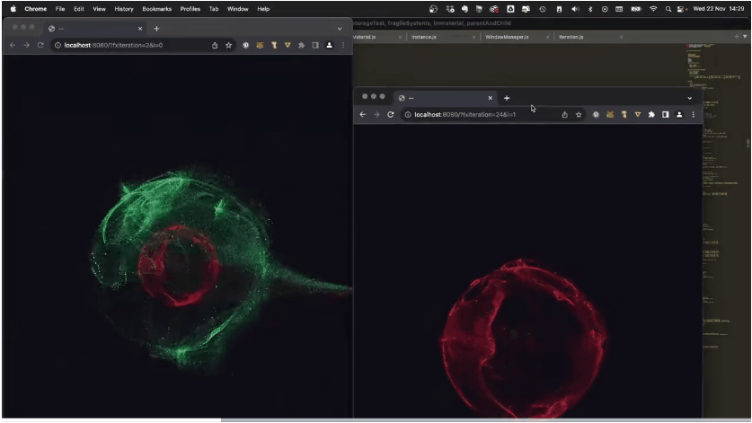

最近,相信大家一定被这么个动效给刷屏了:
以至于,基于这个效果的二次创作层出不穷,眼花缭乱。
基于跨窗口通信的弹弹球:
基于跨窗口通信的 Flippy Bird:

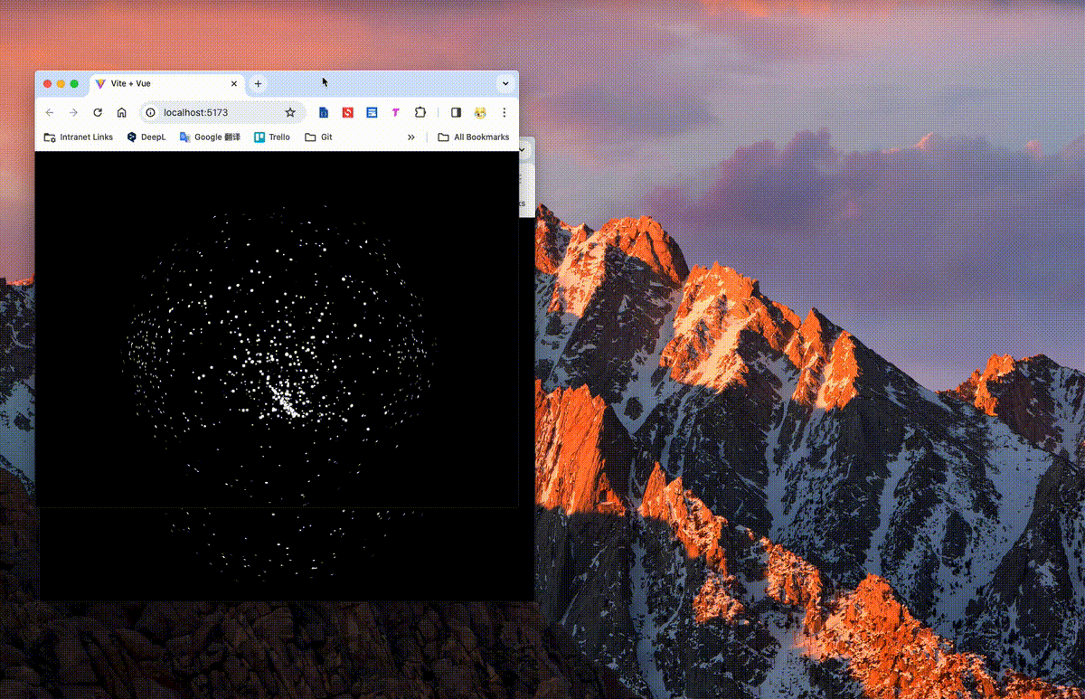

我也尝试制作了一个跨 Tab 窗口的 CSS 动画联动,效果如下:
代码不多,核心代码 200 行,感兴趣的可以戳这里:Github - broadcastAnimation

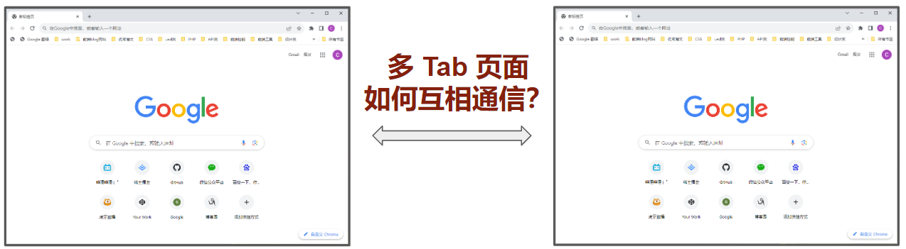

当然,本文的核心不是去一一剖析上面的效果具体的实现方式,而是讲讲其中比较关键的一个技术点:
而是应用如何在多窗口下进行互相通信
所谓多窗口下进行互相通信,是指在浏览器中,不同窗口(包括不同标签页、不同浏览器窗口甚至不同浏览器实例)之间进行数据传输和通信的能力。

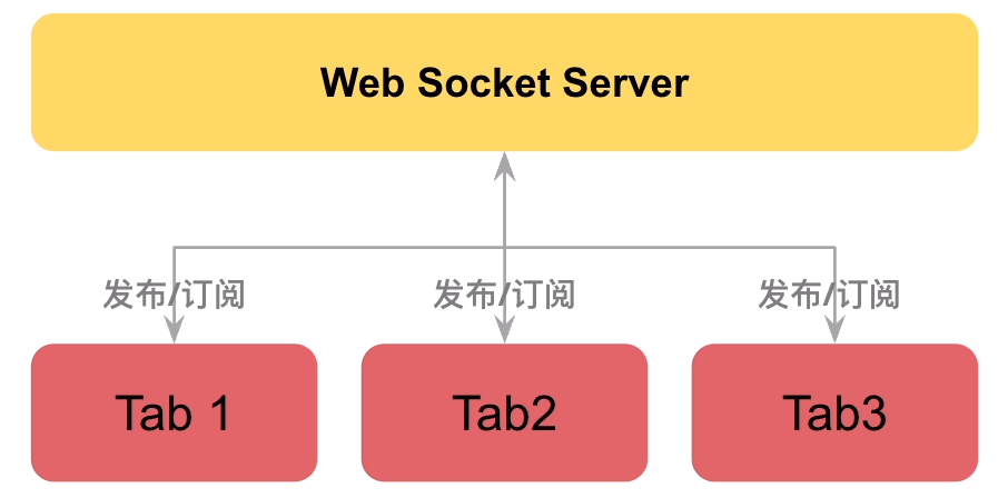

当然,本文我们探讨的是纯前端的跨 Tab 页面通信,在非纯前端的方式下,我们可以借助诸如 Web Socket 等方式,藉由后端这个中间载体,进行跨页面通信。
因此,本文我们更多的重心将放在,如何基于纯前端技术,实现多窗口下进行互相通信。

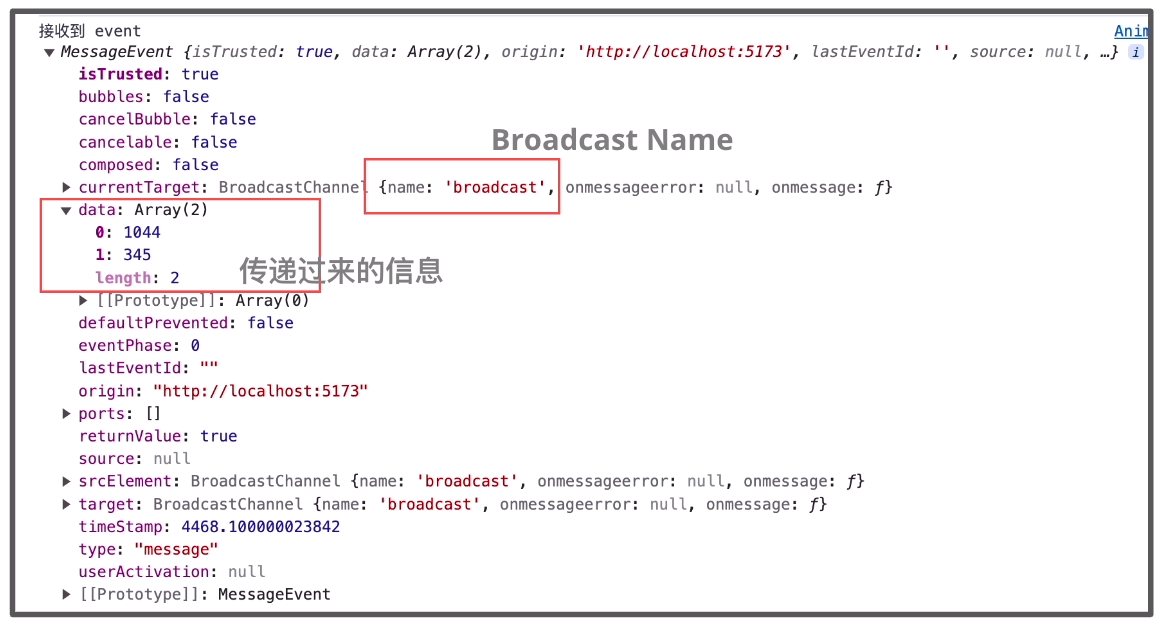

这样,当我们同时打开两个窗口,移动其中一个窗口,就可以向另外一个窗口发生当前窗口希望传递过去的信息,在本例子中就是 #j-main 元素距离显示器右上角的距离。

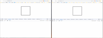

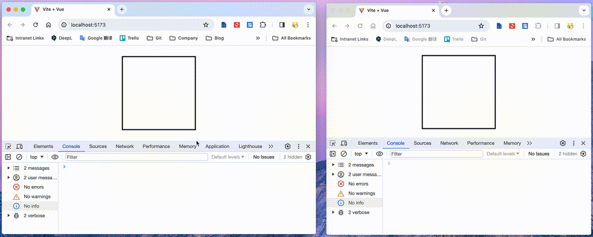

假设 #j-main 只是一个在浏览器正中心矩形,我们同时打开两边的控制台,看看会发生什么:
可以看到,如果我们同时打开两个一个的页面,当触发右边页面的 Resize,左边的页面会收到基于 broadcastChannel.onmessage = handleMessage 接收到的信息,反之同理。
而一个完整的 Event 信息如下:
譬如,传递过来的信息放在 data 属性内、同时也可以获取当前的的 Broadcast Name 等。
基于 BroadcastChannel,就可以实现每个 Tab 内的核心信息互传, 可以得知当前在线设备数,再基于这些信息去完成我们想要的动画、交互等效果。

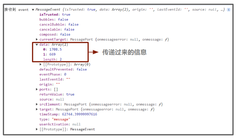

可以看到,如果我们同时打开两个一个的页面,当触发右边页面的 Resize,左边的页面会利用 worker.port.onmessage = function() {} 收到基于 worker.port.postMessage(data) 发送的信息,反之同理。
而一个完整的 Event 信息如下:

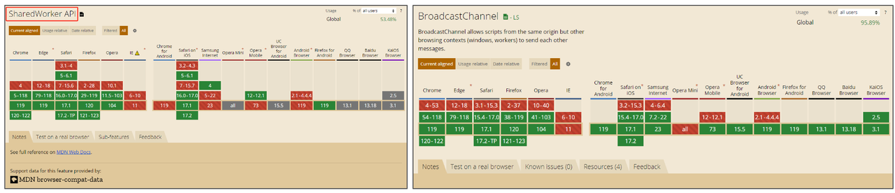

兼容性方面,到今天(2023-11-26),broadcast Channel 看着是兼容性更好的方式:

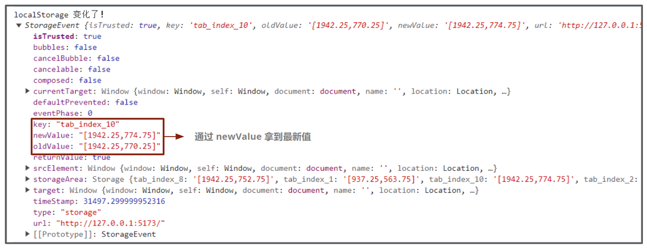

交互传输结果,与上述两个动图是一致的,就不额外贴图了,但是基于 storage 事件传输的值有点不一样,我们展开看看:
我们通过 window.addEventListener('storage', (event)=>{}) ,可以拿到此次变化的 localStorage key 是什么,前值 oldValue 与 newValue 等等。
当然,由于 localStorage 存储过程只能是字符串,在读取的时候需要利用 JSON.stringify 和 JSON.parse 额外处理一层,调试的时候需要注意。

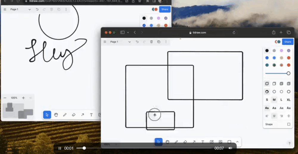

  1. 实时协作:多个用户可以在不同的 Tab 页上进行实时协作,比如编辑文档、共享白板、协同编辑等。通过跨Tab通信,可以实现实时更新和同步操作,提高协作效率。
譬如这个:
