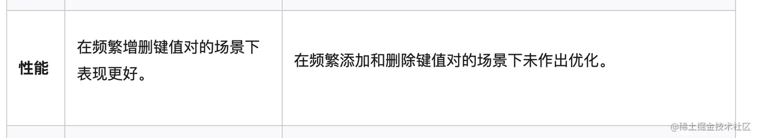

对于Object来说,增删键值对的性能比较差。而在MDN中,特别提到Map对象对增删键值对的操作进行了优化,如图所示:
为什么
这与Javascript虚拟机优化对象的方式有关,虚拟机通过假定对象的结构来优化代码执行效率。而Map是专门用于哈希映射的,其中键值是动态且不断变化的。那么至于为什么没有对Object对象增删键进行优化的原因感兴趣的小伙伴可以阅读这篇文章

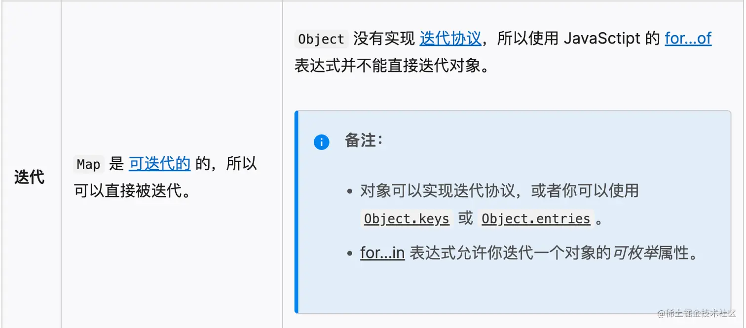

可迭代性
首先,首先,Object没有实现迭代协议,所以for…of语句并不能直接迭代对象。这一点在MDN中也有说明:

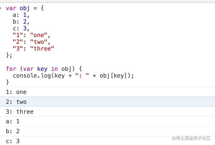

2. 遍历顺序不一定按照对象属性定义的顺序,例如:
const obj = {
  a: 1,
  b: 2,
  c: 3,
  "1": "one",
  "2": "two",
  "3": "three"
for (var key in obj) {
  console.log(key + ": " + obj[key]);
这个在谷歌浏览器中会先遍历数字类型的属性,如图:

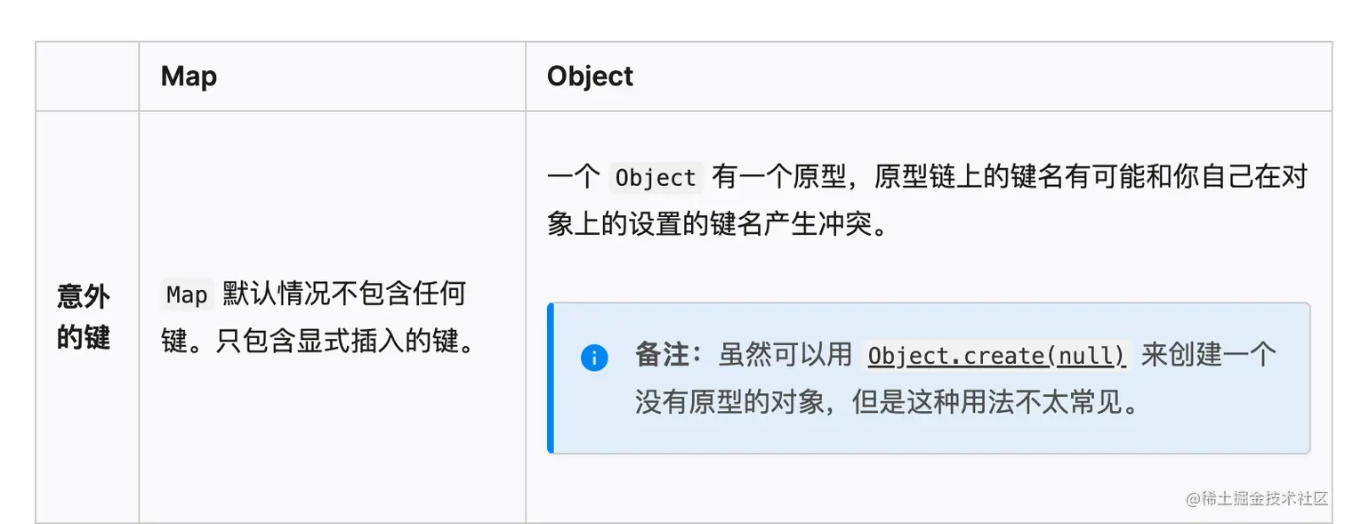

key
内置key
当我们这样创建一个对象时:
const myMap = {}
myMap.valueOf // => [Function: valueOf]
myMap.toString // => [Function: toString]
myMap.hasOwnProperty // => [Function: hasOwnProperty]
myMap.isPrototypeOf // => [Function: isPrototypeOf]
myMap.propertyIsEnumerable // => [Function: propertyIsEnumerable]
myMap.toLocaleString // => [Function: toLocaleString]
myMap.constructor // => [Function: Object]
尽管对象看起来是个空的,你也可以访问这些属性,在MDN中也提到了这个问题:

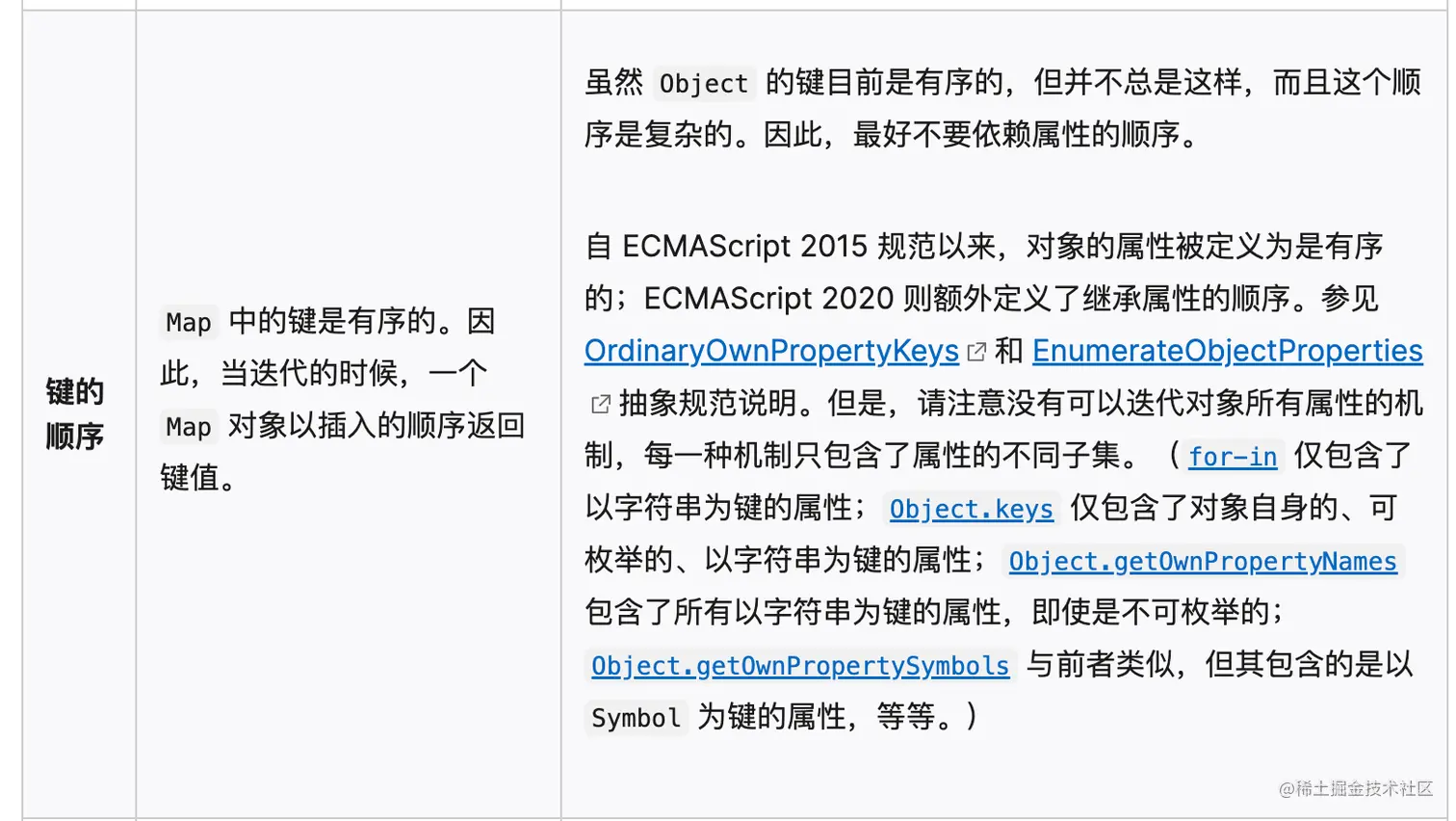

key的顺序
Map保留了键的顺序,我们可以根据它明确的顺序,直接结构出键值:
const [[firstKey, firstValue]] = myMap

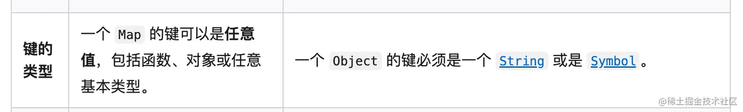

key的类型
Map甚至可以做一些对象实现不了的事情:
myMap.set({}, value)
myMap.set([], value)
myMap.set(document.body, value)
myMap.set(function() {}, value)
myMap.set(myDog, value)
Object中,key必须是字符串、数字或者Symbol类型,而在Map中则可以是任何类型,包括函数、对象或者任何原始值。这意味着,在Map中,我们可以用一个Object来作为一个元素的key

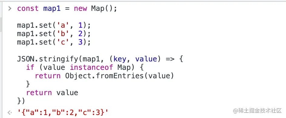

序列化与反序列化
现在您可能会说普通对象和数组相对于映射和集合还有最后一个优势 — 序列化JSON.stringify()JSON.parse()
但是,当我们使用时,有个第二个参数传null: JSON.stringify(obj, null, 2) ,为什么呢?
它被称为替换器,它允许我们定义任何自定义类型应该如何序列化。所以,我们可以轻松的将Map进行序列化:
JSON.stringify(obj, (key, value) => {
  // Convert maps to plain objects
  if (value instanceof Map) {
    return Object.fromEntries(value)
  return value

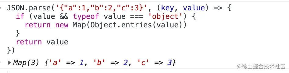

我们还可以用相反的方式将对象转回Map:
JSON.parse(string, (key, value) => {
  if (value && typeof value === 'object') {
    return new Map(Object.entries(value))
  return value
