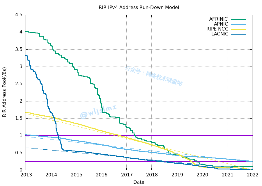

IPv4作为互联网通信的基础协议,使用32位地址,为互联网设备提供了约42亿个唯一IP地址。在其设计初期,这个数量似乎足够应对当时有限的互联网需求。然而,随着互联网的迅猛扩张,全球用户和设备数量的不断增加,IPv4地址资源的枯竭逐渐成为一个紧迫问题。
我们都知道,IPv4已经被用完了,但是你知道每个地区大概是什么时间用完的吗?
根据权威机构统计, 剩余 RIR 地址池消耗预测走势图如下:
什么是RIR Address?
RIR英文全称为Regional Internet Registry,区域互联网注册管理机构,RIR是全球互联网资源的分配和管理组织。这些资源包括IP地址(IPv4和IPv6)和自治系统号码(AS号码)。RIR负责将这些资源分配给各个地理区域内的互联网服务提供商、组织和企业。
RIR Address(RIR 地址)指的是由RIR分配的IP地址块。每个RIR负责特定地理区域内的IP地址分配,如亚洲、欧洲、北美等。这些IP地址块被分配给互联网服务提供商和其他组织,以确保互联网资源的合理分配和管理。

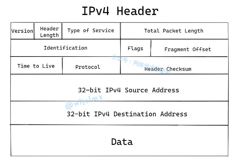

IPv4,即互联网协议版本 4,是互联网通信的基础协议之一,它在20世纪80年代初就已经被开发出来。尽管后来出现了更现代的IPv6协议,IPv4仍然占据了全球互联网流量路由的主导地位。
IPv4地址是一个32位二进制数,通常以十进制表示。这32位二进制数形成了IPv4地址,从而提供了大约40亿个唯一的IP地址。这些地址用于标识互联网上的计算机、服务器、路由器和其他设备。
IPv4地址由四个十进制数字组成,每个数字的范围从0到255。这些数字之间用句号分隔。这四个数字组成的地址的形式是:X.X.X.X,其中每个X代表一个0到255之间的数字。这种四段分隔的格式使得IPv4地址易于理解和书写。

IPv4头

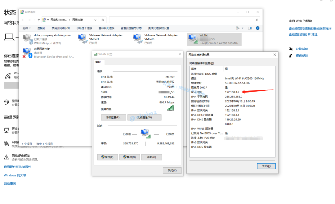

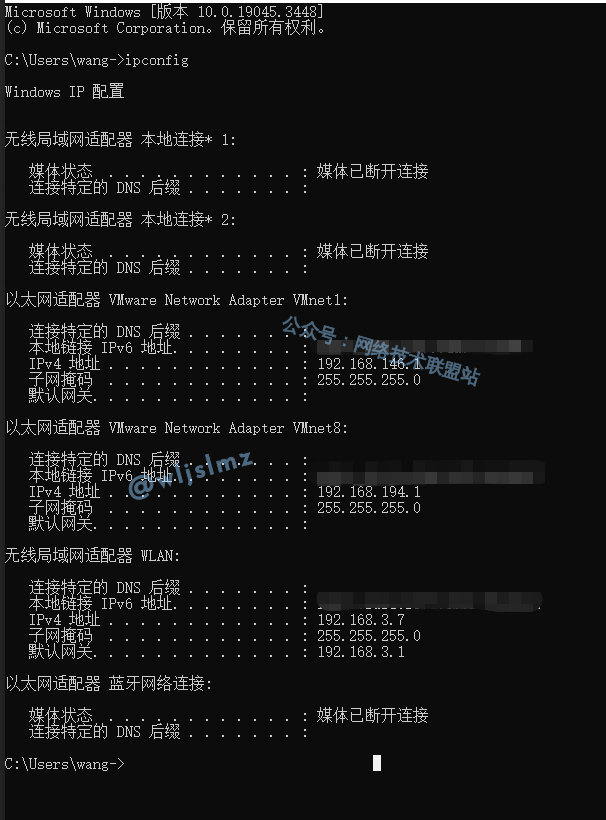

在Windows上查询IPv4地址
  1. 使用命令提示符
打开命令提示符(在开始菜单中搜索“cmd”或按Win + R键,输入“cmd”,然后按Enter键)。
在命令提示符窗口中,输入以下命令,并按Enter键:
ipconfig
查找您的网络适配器(通常是以太网适配器或Wi-Fi适配器)的信息。在该信息中,找到"IPv4 地址",这是您的IPv4地址。
  1. 使用图形界面
  • 右键单击计算机的网络图标(通常在任务栏中)。
  • 选择“打开网络和Internet设置”或类似的选项。
  • 在新窗口中,选择“更改适配器选项”或“更改适配器设置”。
  • 右键单击您的网络连接(以太网或Wi-Fi),选择“状态”。
  • 在新窗口中,点击“详细信息”,然后您将看到IPv4地址。

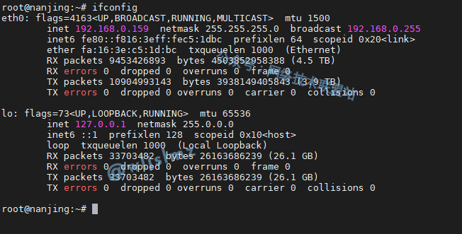

在Linux上查询IPv4地址
  1. 使用终端
打开终端(通常可以在应用程序菜单中找到,或者按Ctrl + Alt + T快捷键打开)。
在终端中,输入以下命令,并按Enter键:
ifconfig
查找您的网络适配器信息。通常,您会看到以太网适配器(例如eth0)或Wi-Fi适配器(例如wlan0)的信息。在该信息中,找到"Inet addr",后面的数字就是您的IPv4地址。

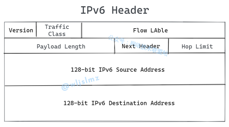

IPv6(Internet Protocol version 6)是互联网协议的最新版本,旨在解决IPv4的限制问题。IPv4是互联网通信的基础协议,它的主要问题在于地址资源的有限性,采用32位地址,提供了大约40亿个唯一的IP地址。由于全球互联网的迅猛发展,IPv4地址池迅速枯竭,这使得IPv6的发展成为必要。
IPv6采用了128位地址,相比之下,IPv4只有32位地址。这巨大的地址空间可以提供大约340十亿个不同的IP地址,这远远超过了IPv4。IPv6的地址空间几乎可以为地球上的每颗沙粒提供一个唯一的IP地址,从而解决了IPv4资源枯竭的问题。
IPv6最初被称为IPng,这代表了"下一代互联网协议"。这个名字强调了IPv6作为IPv4的继任者,旨在为未来的互联网连接提供支持。
IPv6的开发和标准化是由互联网工程特别工作组(Internet Engineering Task Force,IETF)进行的。这个工作组于1994年初成立,致力于设计和推动IPv6的发展。通过IETF的努力,IPv6成为了一个国际标准,广泛用于互联网连接。

IPv6头

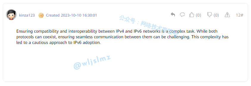

这位大佬的意思是“确保 IPv4 和 IPv6 网络之间的兼容性和互操作性是一项复杂的任务。虽然这两种协议可以共存,但确保它们之间的无缝通信可能具有挑战性。这种复杂性导致人们对 IPv6 的采用持谨慎态度。”

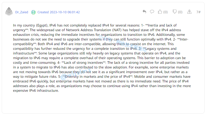

这位大佬来自于埃及,这段话翻译成中文就是:
在我的国家埃及,IPv6尚未完全取代IPv4,原因如下:
  1. 惯性和缺乏紧迫性:广泛使用的网络地址转换(NAT)有助于避免IPv4地址枯竭危机,减少了组织过渡到IPv6的直接激励。此外,一些企业如果仍能在IPv4下正常运作,可能不会看到升级系统的必要性。
  2. 互操作性:IPv4和IPv6都具有互操作性,它们可以共存于互联网上。这种互操作性进一步减少了对完全过渡到IPv6的紧迫性。
  3. 旧系统和基础设施:一些大型组织仍然严重依赖在IPv4上运行的旧系统,迁移到IPv6可能需要对其操作系统进行全面升级。这种采用的障碍可能会成本高昂且耗时。
  4. 缺乏强烈激励:缺乏强烈的激励因素,导致系统中涉及的各方未全面过渡到IPv6。例如,一些企业市场之所以不转向IPv6,是因为他们不认为它比IPv4有显著改进,而更多是为了减轻未来的风险。
  5. 市场多样性和IPv4的价格:移动和消费市场迅速接受了IPv6,但企业市场没有迅速转变,因为没有迫切需求。IPv4地址的价格也起到一定作用,因为组织可能选择继续使用IPv4,而不愿投资更昂贵的IPv6基础设施。

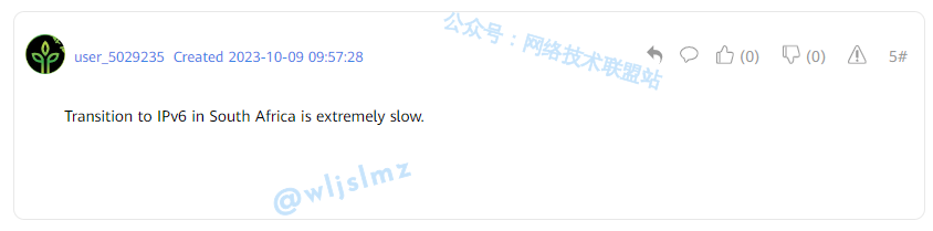

这位南非的网友表示“南非向 IPv6 的过渡极其缓慢。”

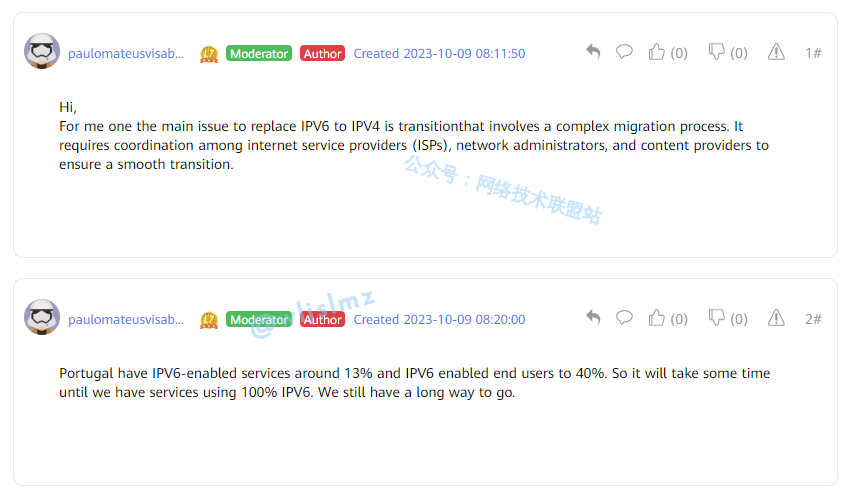

这位来自葡萄牙的网友表示:
葡萄牙约有13%的IPv6启用服务和40%的IPv6启用终端用户。因此,要等到我们拥有100%使用IPv6的服务还需要一些时间。我们仍然有很长的路要走。
对我来说,将IPv6替代IPv4的主要问题之一是涉及复杂的迁移过程。这需要互联网服务提供商(ISP)、网络管理员和内容提供商之间的协调,以确保顺利的过渡。这是一个重大挑战,但它是为了解决IPv4的限制并确保互联网的长期可持续性而必要的。这种协同的方法对于IPv6的顺畅共存和最终采用至关重要。
