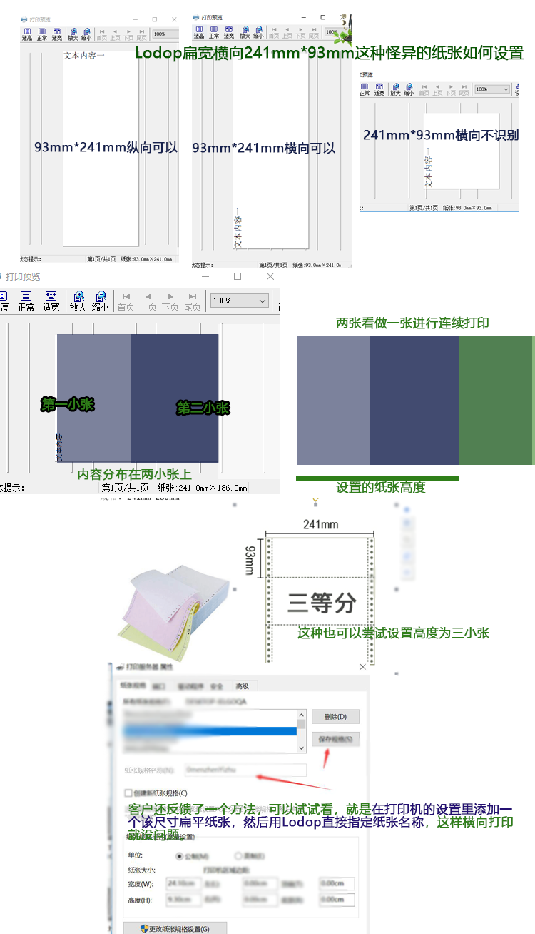

Lodop中如果设置LODOP.SET_PRINT_PAGESIZE(2,'241mm','93mm','');,会发现实际的纸张和自己设置的不同,不只是打印机不识别,xps和pdf虚拟打印机也不能正常识别。
刚开始以为这种纸张比较奇怪,实际测试241mmX93mm如果设置横向打印,确实不能正常显示,但是设置93mm*241mm横向纵向都没有问题。
正常情况下的纸张,一般都类似A4这样,宽度窄高度高的细长状的,扁平状的也可以,但是如果扁平状+内容横向,可能会干扰打印机或虚拟打印机的一些识别,造成一些问题。
LODOP中SET_PRINT_PAGESIZE第一个参数是打印方向,这个打印方向指的是内容的方向,而非纸张的方向,发现这种扁平横向纸张不能显示设置数值时,或许可以调整进纸方向,也就是把241mmX93mm换成93mm*241mm,这种纸张横向纵向都可以。
但是如果纸张宽高变了,那么纸张进纸的方向,和走纸的高度就变了,该客户的需求就是用扁平的该纸张进纸,所以这个换进纸方向的方法不行。
后来客户发了该纸张的样式图片,是三张小纸组成一张大纸,连打的那种,这种让我想到了对公回单,由于有些人付款会选择对公账户,所以月初需要去银行打回单,回单是一条一条的,一张纸上很多条回单,如果最后一页没铺满,会有一堆类似水印的文字“此页空白,此页无效”类似的文字,具体文字我忘了,因为这张最后的纸的下半部分是没用的,可以说一张纸浪费了一些,我想既然银行对公回单都可以这样,那么浪费一点也是没问题的。
解决方法就是把两张,或三张看做一张纸,内容分布在在纸张纸上,一张大纸可以打印两张或三张小纸,
例如LODOP.SET_PRINT_PAGESIZE(2,'241mm','186mm','');//把两张93*2,小纸高度看做一张。
后来客户发了样式图片,貌似是三分段的一张纸,其实吧三张小纸看做一张大纸貌似更好。
不过这样做也有缺点,如果连续打印的数量不是3的倍数,那么最后一张会有空白,我觉得空着也可以,不是很浪费,而且银行的对公回单也会一张纸打不全,最后一张也有浪费的内容。
除了看做一张纸,客户还反馈了一个方法,可以试试看,就是在打印机的设置里添加一个该尺寸扁平纸张,然后用Lodop直接指定纸张名称,这样横向打印就没问题,客户反馈这样打印就没问题,这是在打印机设置的,如果不想把三张看做一张,可尝试下。
LODOP.SET_PRINT_PAGESIZE(2,0,0,'纸张名称');//在打印机设置个该尺寸纸张,然后用Lodop调用横向,就可以了。
