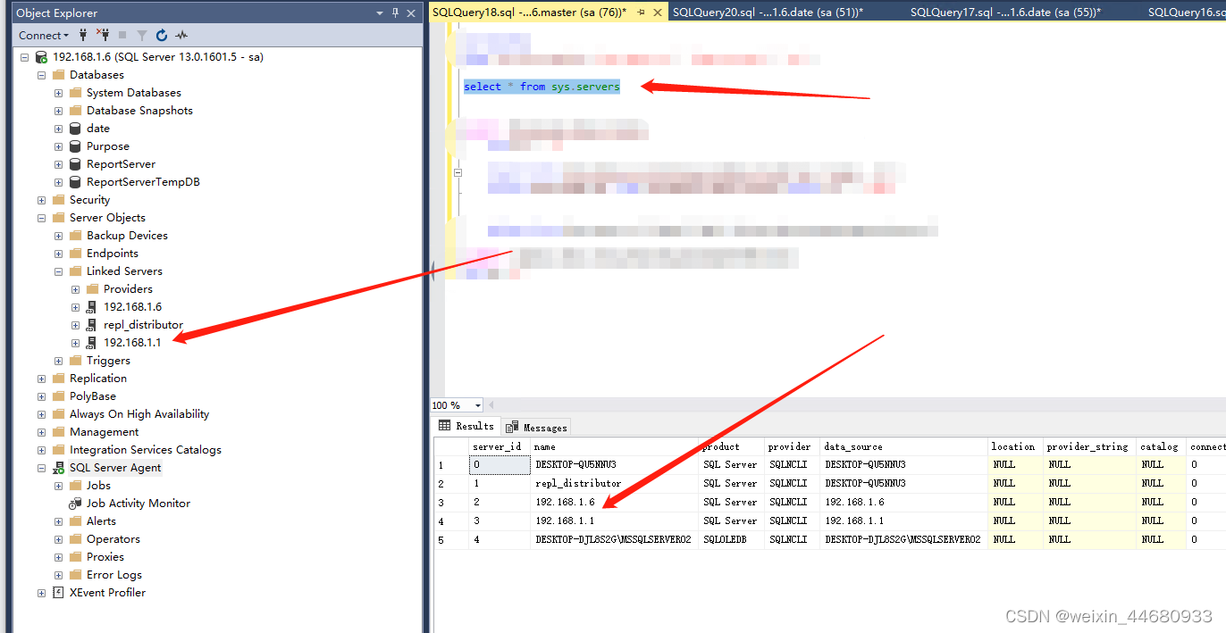

建好之后可以使用下面的语句查询一下:
select * from sys.servers /*查询链接服务器*/
大概就是这个样子的

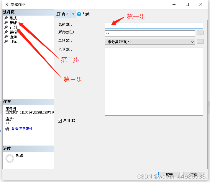

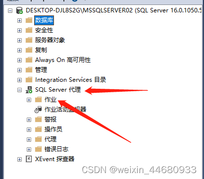

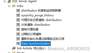

 第一个箭头的SQL server代理基本上都是处于关着的状态,需要手动打开,然后找到第二个作业,右键,新建作业

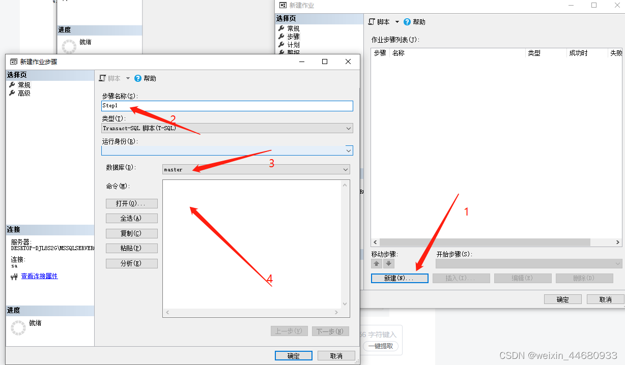

         在第一步中,需要写一个合适的名字(无任何规定,随意起即可,我的推荐是Data Synchronization意思是数据同步)。第二步,点击步骤
        同样的,点击1新建,2设置合适的名字(这里我推荐Step1),最最最重要和最最最容易忘记的是这个数据库的选择,3选择你要同步的数据库,数据库要求在Daily和History上都有相同的表结构(何谓表结构,就是相同的字段、数据类型)
        然后4,写入语句(这里的语句就是SQL语句,十分的方便,select、insert同样都可以用,我举一个例子):

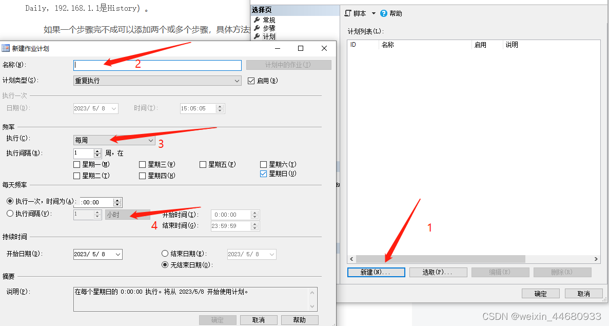

然后再设置计划,即上图第三步,
        按照1新建,2设置名字,3设置执行频率,4设置每天的频率,(我推荐服务器是30秒),如果是测试的时候可以设置10秒,观察变化情况,更好的掌握动态。

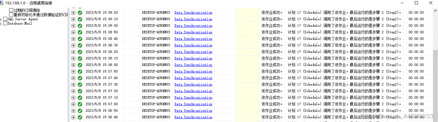

        Data Synchronization就是刚刚建立的作业,右键就可以禁用、开启、查看历史事件,最有用的就是这个查看历史事件了,可以根据出现的问题查看原因,可以看到错误代码。下图是例子!
