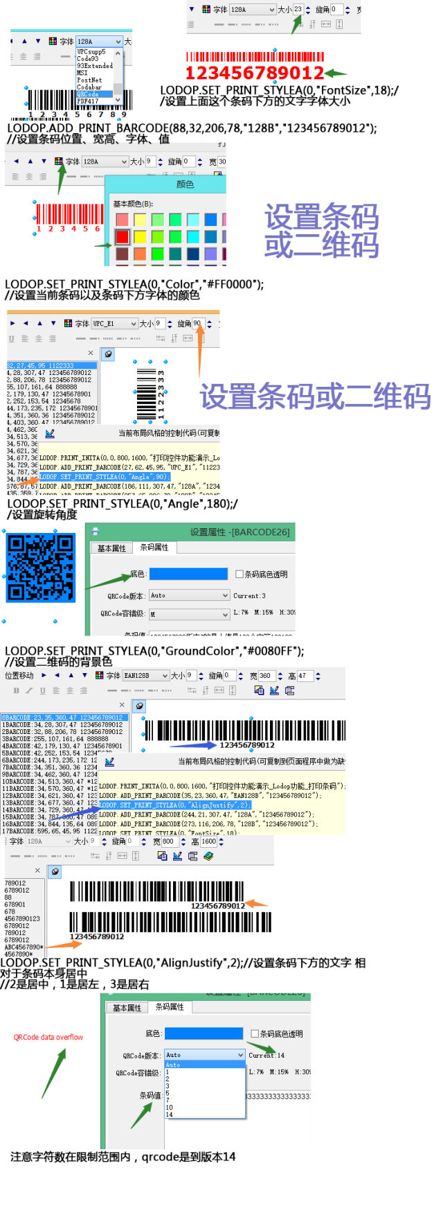

Lodop绘制条码图功能让条码打印变得很简单,客户端不用安装专门的条码字库,该函数格式如下:
ADD_PRINT_BARCODE(Top,Left,Width,Height,BarCodeType,BarCodeValue);
关键参数含义:
Width 条码的总宽度,计量单位px(1px=1/96英寸)
Height 条码的总高度(一维条码时包括文字高度)
BarCodeType 条码的类型(规制)名称
BarCodeValue 条码值
目前LODOP支持24种一维码和2种二维码,具体支持哪些可查看官网的样例和Lodop技术手册。

LODOP.ADD_PRINT_BARCODE(88,32,206,78,"128B","123456789012");//设置条码位置、宽高、字体、值
LODOP.SET_PRINT_STYLEA(0,"FontSize",18);//设置上面这个条码下方的文字字体大小
LODOP.SET_PRINT_STYLEA(0,"Color","#FF0000");//设置当前条码以及条码下方字体的颜色
LODOP.SET_PRINT_STYLEA(0,"Angle",180);//设置旋转角度
LODOP.SET_PRINT_STYLEA(0,"ShowBarText",0);//设置是否显示下方的文字
LODOP.SET_PRINT_STYLEA(0,"AlignJustify",2);//设置条码下方的文字相对于条码本身居中
LODOP.SET_PRINT_STYLEA(0,"AlignJustify",1);//设置条码下方的文字相对于条码本身居左
LODOP.SET_PRINT_STYLEA(0,"AlignJustify",3);//设置条码下方的文字相对于条码本身居右
LODOP.SET_PRINT_STYLEA(0,"GroundColor","#0080FF");//设置条码的背景色
