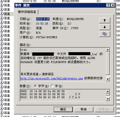

打开事件查看器,希望能找点线索,果然,在应用程序下边看见很多类似的消息:
数据库 'xxx' 中文件 'xxx_Log' 的自动增长在 157 毫秒后已取消或出现超时。使用 Alter DATABASE 设置更小的 FILEGROWTH 或设置新的大小。
