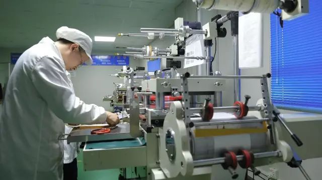

人-员工:全面提升员工技能
①脱产培训:指员工离开工作岗位进行培训;
②互动式培训:培训由大家共同参与,每位员工都是老师,各负责主讲部分内容,每讲完一部分,员工就其授课内容及方式展开集体讨论,总结长处、改进不足,提高培训效果;
③岗位复训:对于在某一岗位工作一段时间后的在岗员工进行岗位复训,以温故而新知,紧密结合生产实际,按需施教,根据实际工作中出现的问题和需要,缺什么补什么;
④师带徒:此种方法主要适应于新员工和员工晋升、岗位轮换,当员工缺乏岗位经历或对岗位情况不熟时,必须通过带岗者的言传身教,使员工获取实践经验,以尽快达到岗位要求。

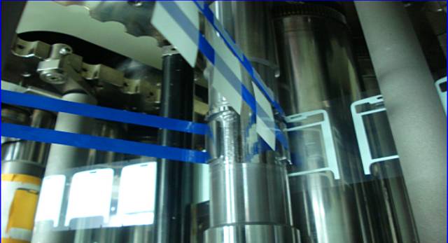

①圆刀成型工艺
发扬圆刀成型自动去废优势,将产品废料用凸轮提取,以减少产品在包装段手工撕边料之工的浪费。

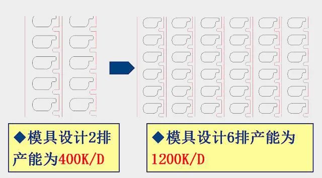

②设计多排产品模

简化圆刀工艺,提升材料利用率;
