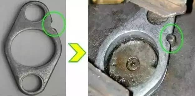

01  断根原理
断根原理:将会造成错误的原因从根本上排除掉,使绝不发生错误。一般以不对称的形状、工具改善、排除等方法来防错。如下图法兰盘销定位的改善,避免了装反。

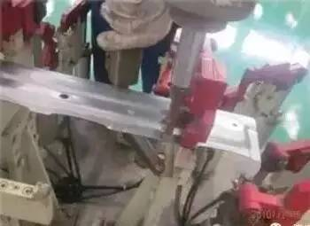

07  复制原理
复制原理:同一件工作,如需做二次以上,最好采用“复制”方式来达成,省时又不错误。一般以拓印、口诵、复写、复诵等方式来防错。
例:焊装焊件时会口诵:“一检(来料)、二放(零件)、三按(夹具按钮)、四打(点)、五松(夹具)、六取(零件)、七放(到零件存放区)

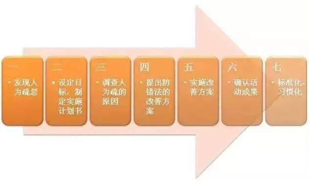

防呆法的步骤:
