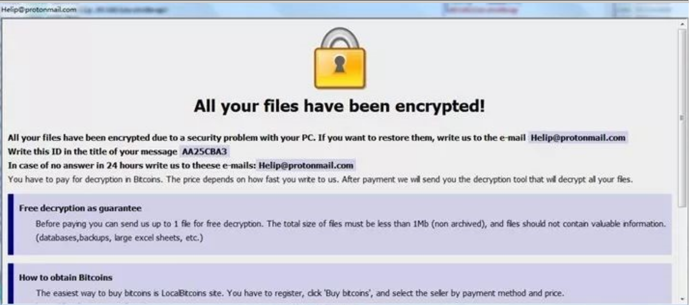

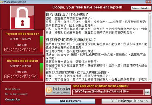

服务器被感染勒索病毒后,最明显的特征是电脑桌面发生明显变化,即:桌面通常会出现新的文本文件或网页文件,这些文件用来说明如何解密的信息,同时桌面上显示勒索提示信息及解密联系方式。
下面为电脑感染勒索病毒后,几种典型的桌面发生变化的示意图。
2、文件后缀被篡改
服务器感染勒索病毒后,另外一个典型特征是:办公文档、照片、视频等文件的图标变为不可打开形式,或者文件扩展名被篡改。一般来说,文件扩展名会被改成勒索病毒家族的名称或其家族代表标志,如:GlobeImposter家族的扩展名为dream、TRUE、CHAK等;Satan家族的扩展名有satan、sicck;Crysis家族的扩展名有ARROW、arena等。
