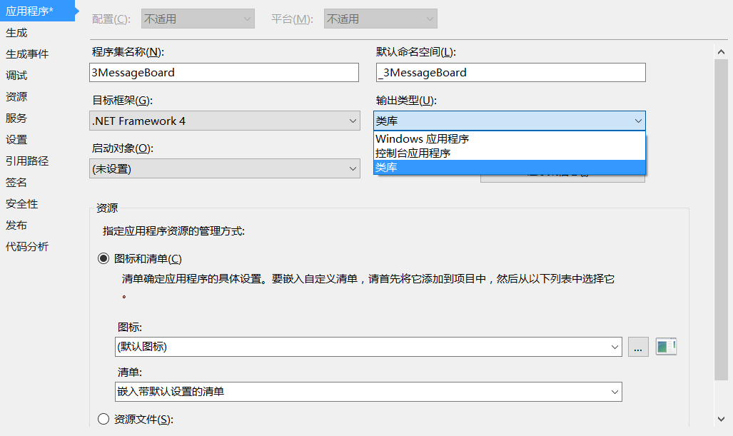

2. 方法二:
选择该项目的属性->应用程序->输出类型->类库。
修改输出类型
