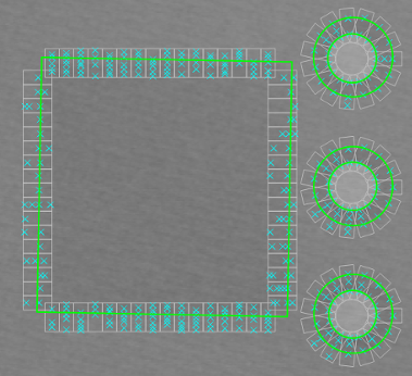

抓边算法
2D测量模型
简述一下2D 测量的使用步骤:
  • 创建测量模型并指定图像大小:首先必须使用create_metrology_model创建测量模型,然后使用set_metrology_model_image_size指定测量结果所在的图像的大小。
  • 提供近似值:将测量对象添加到测量模型中,每个测量对象由图像中相应对象的近似形状参数控制测量的参数组成,控制测量的参数包括例如指定测量区域的尺寸和分布的参数,测量对象有以下几种:
    • :add_metrology_object_circle_measure
    • 椭圆:add_metrology_object_ellipse_measure
    • 矩形:add_metrology_object_rectangle2_measure
    • 线:add_metrology_object_line_measure
    • 使用一个运算符创建不同形状:add_metrology_object_generic
要直观检查定义的度量对象,可以使用运算符get_metrology_object_model_contour访问其XLD轮廓。要直观检查创建的测量区域,可以使用运算符get_metrology_object_measures访问其XLD轮廓。
  • 修改模型参数:如果已执行相机校准,则可以使用set_metrology_model_param,没有就忽略(本示例没有使用)。
  • 修改对象参数:当将测量对象添加到测量模型时,可以设置许多参数,之后还可以使用运算符set_metrology_object_param修改其中的一些(本示例是在添加时设置的参数,所以没有此步骤)。
  • 调整测量模型:在执行下一次测量之前平移和旋转测量模型,可以使用操作员align_metrology_model。通常使用基于形状的匹配来获得对准参数,相当于测量前的位置就纠偏(本示例比较简单没有此步骤)。
  • 应用测量:使用apply_metrology_model执行测量过程。
  • 访问结果:测量后,可以使用get_metrology_object_result访问结果,也可以使用get_metrology_object_measures获取定位边的行坐标和列坐标再进一步处理(本示例使用前者)。

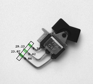

测宽算法
测宽算法使用一维测量中的measure_pairs算子提取直边对,然后计算两个直边的距离。代码太长这里就不贴了,完整的项目源码会在文章末尾给出。
需要注意,measure_pairs算子的搜索框必须和目标边缘完全垂直,否则宽度数据会不准确,算子原理如下:
直接在界面上点击“打开图片”->“画框ROI”(默认位置我都调好了,你也可以自己调整大小、位置)->“测宽”,过程如下:
上面的箭头就是框的方向,测量边必须与框的方向接近垂直否则会运算失败,实际项目中还是建议用2D测量单独抓两个边来测宽度。
