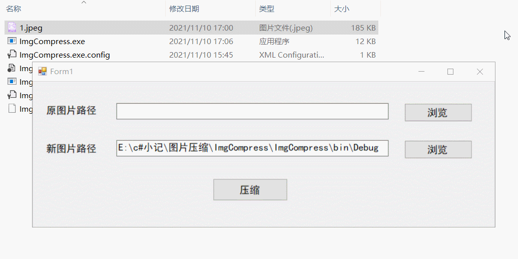

    有时候我们对一些较大的图片进行保存的时候,需要进一步压缩以缩小其占用空间,达到节约内存的目的,亦或者前后端传输的时候,压缩空间以增快传输效率。
    所以本篇文章在下面分三个质量等级对图片进行了压缩,在效果图中可以看到明显的大小变化以及图片质量的变化。
多的就不写了,代码比较简单,大家自行运行测试吧

实现效果:
