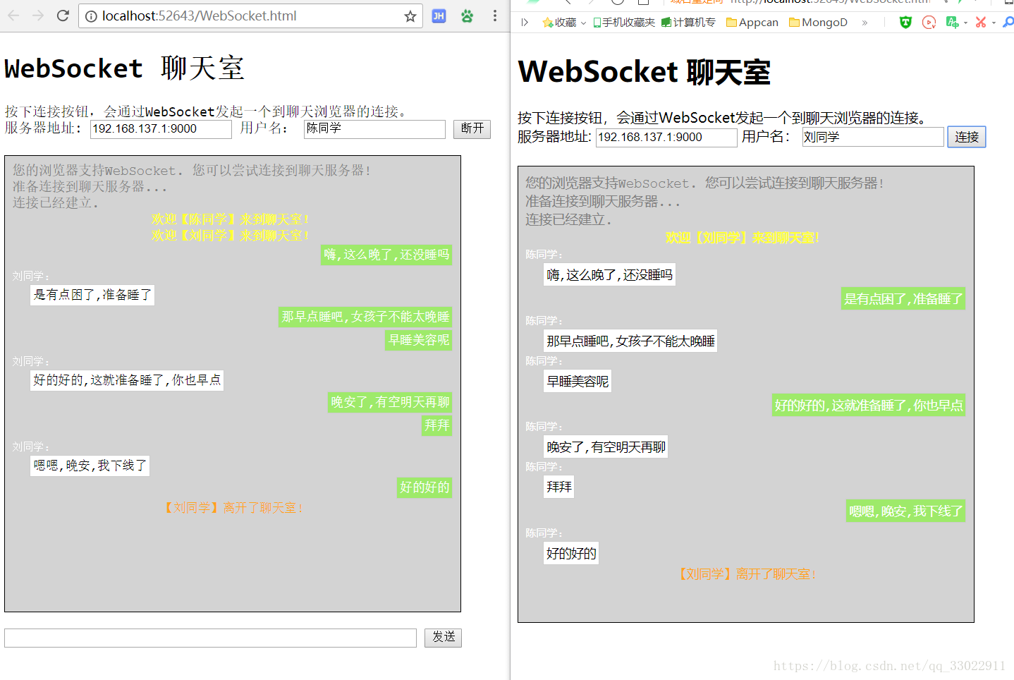

实现效果如图(打开两个HTML实现聊天功能)

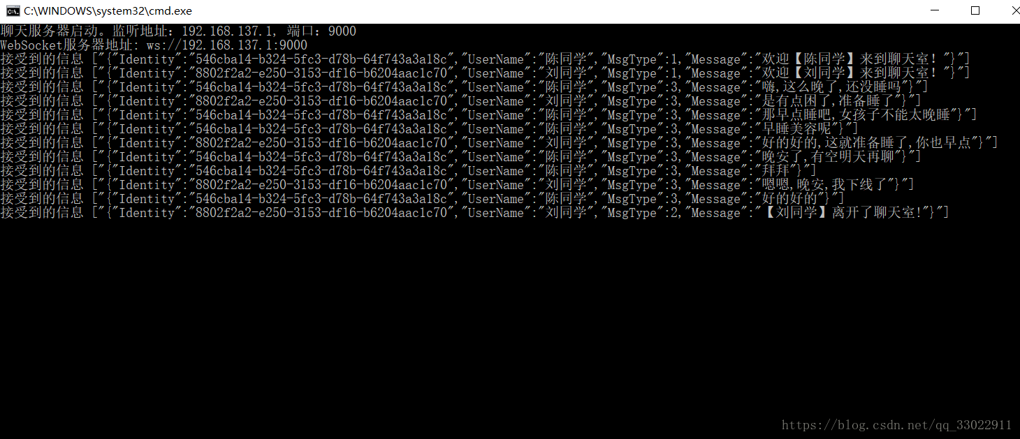

控制台获取的信息如下:
