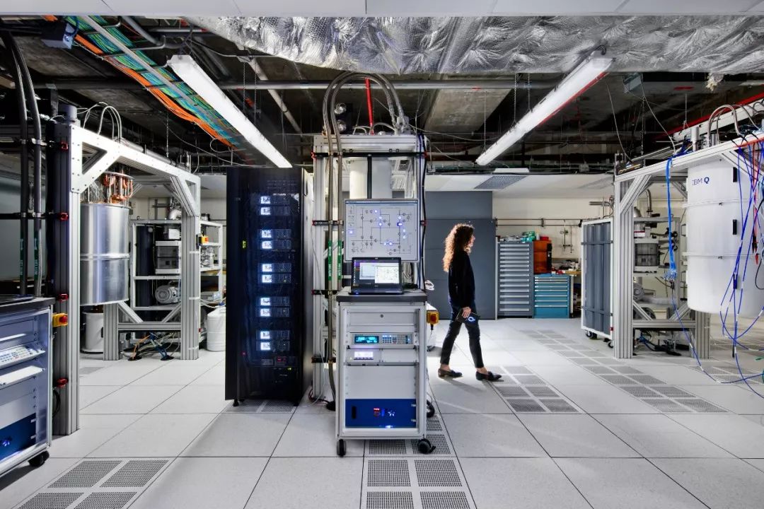

在量子计算的可行性被质疑长达几十年后,全世界范围内忽然掀起了对于量子计算的追逐狂潮。两年前,IBM 向公众开放了一台只有 5 个量子比特的迷你量子计算机,被人们(有些尴尬地)称为 IBM 的 Q 体验。对于研究者来说,那更像一台玩具而不是能够真正进行高强度数据运算的机器。不过,全世界依然有超过七万用户注册并体验了这一服务。截止目前,其量子比特数已经翻了两番。 IBM 和英特尔公司分别宣称他们建造了具有 50 和 49 量子比特位的量子计算机,谷歌也正伺机而动。“量子计算的科研圈子很有活力,并且最近也确实取得了巨大的进展,”来自柏林自由大学的物理学家延斯·埃斯特(Jens Eisert)说。

IBM 的量子计算中心, Connie Zhou for IBM

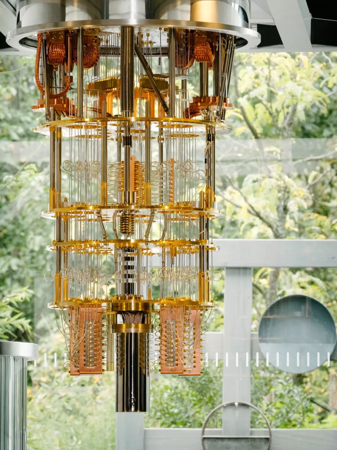

一个 50 量子比特位计算系统的中心结构   Connie Zhou for IBM

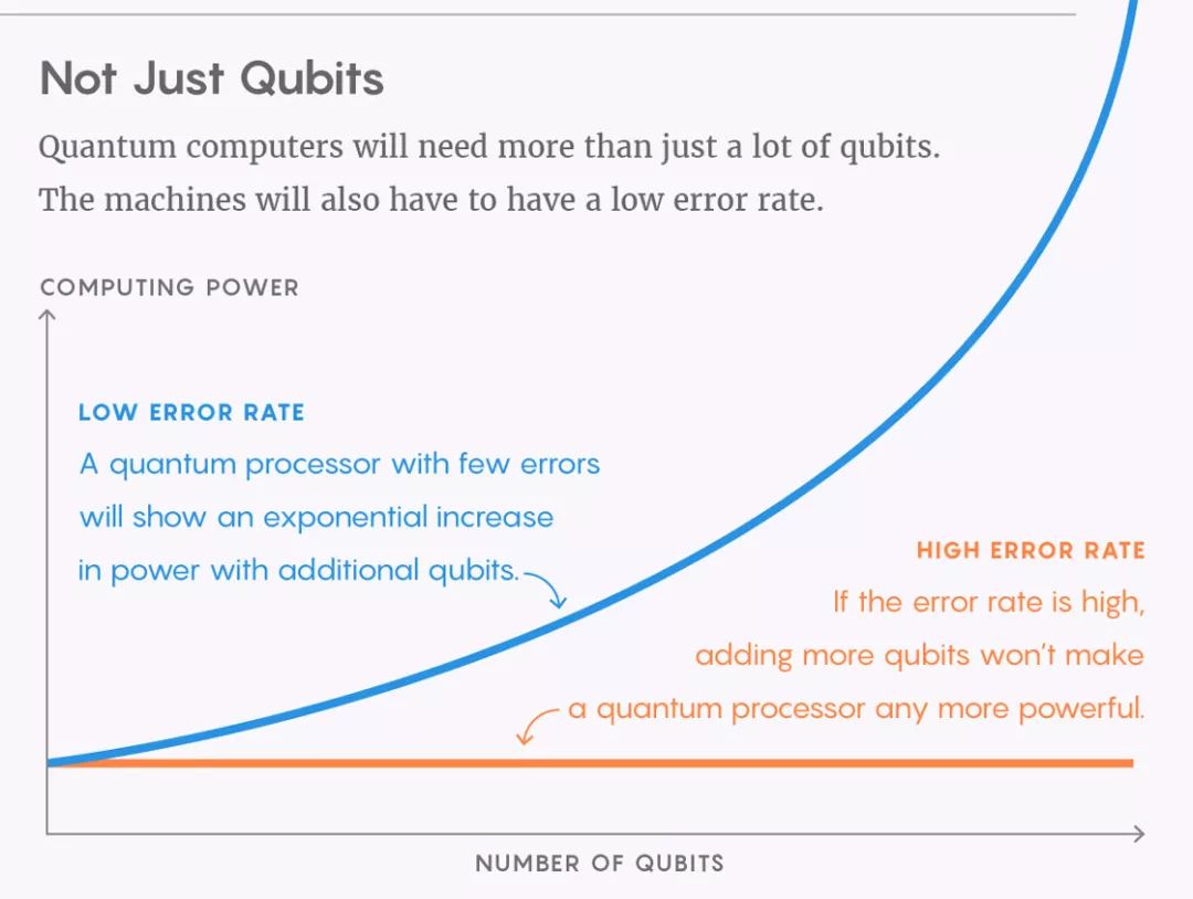

实现量子计算还面临着一项基础性困难。和自然界的其它过程一样,噪声干扰无处不在。随机波动、来自量子比特的热能、甚至基本的量子物理过程都可能会改变量子比特所处的状态,进而干扰到量子计算。这同样也是影响传统电子计算机运算的一个问题,不过解决办法比较简单有效:只要给每个比特位备上多个副本,这样出现错误的那一个就会十分明显,立刻被发现。
量子计算的研究者们找到了一些解决噪声的办法。但是这些办法都需要消耗巨大的、甚至所有的计算能力,用于纠错而不是运行你所需要的算法。安德鲁·柴尔兹(Andrew Childs),马里兰大学量子信息和计算科学联合中心的主任之一评论道,“目前的编码错误率严重限制了量子计算的复杂程度。如果我们想用量子计算机做一些有意思的事情,那在这方面必须做到更好。”

尽管有很多挑战,但是反过来讲,不过一年量子计算机就从 5 个比特位跨越到 50 个比特位的巨大进步,着实给我们带来了很多希望。但我们不能仅仅满足于这些数字,因为它们只告诉了我们事实的一部分。真正重要的不仅仅是有多少个量子比特位(这甚至不是主要因素),而是量子比特的性能好坏,以及算法是否高效。
