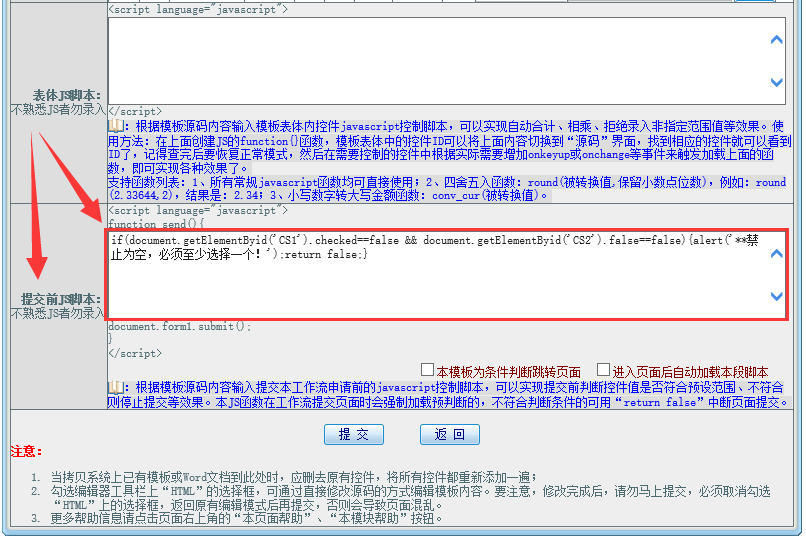

不是,在工作流中判断复选框控件是否勾选了,是判断该控件是否被选中(checked),而不是判断该控件是否有值(value)。
JS示例:
if(document.getElementByid('CS1').checked==false && document.getElementByid('CS2').false==false)
  alert('**禁止为空,必须至少选择一个!');
  return false;
放置位置说明:
在表单模板设计页面,勾选上面的“启用Javascript脚本”,然后在下面“提交前JS脚本”中放入以上代码:
注意:
上面的控件ID要更改为你希望判断是否为空字段的实际ID。

判断单选框控件是否被勾上,是判断其ID的checked属性是false还是true,不是判断其是否等于on。
另外,拦截不要用return,return不会拦截,拦截要用:return false

if(document.getElementByid('CS28').checked==false ││ document.getElementByid('CS29').checked==true){alert('*****!');return false;}
或者:
if(document.getElementByid('CS28').checked==true && document.getElementByid('CS29').checked==false){}else{alert('*****!');return false;}
这个效果就是不允许勾选“否”、必须勾选“是”
